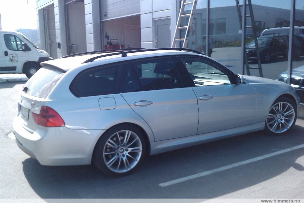

Addy92 Skrevet Mai 27, 2010 Skrevet Mai 27, 2010 Heeei En kompis som skal kjøpe 320D 08 mod M-Tech stv. Er ikke hengerfeste, men dette MÅ han ha. Spurte på forhandler, de skulle ha 20K for å ettermontere dette. Lurer på om dette er akseptabel pris. Må man ha ramma til hengerfeste å montere? Eller er det mest plug and play på disse? Takker for svar!
