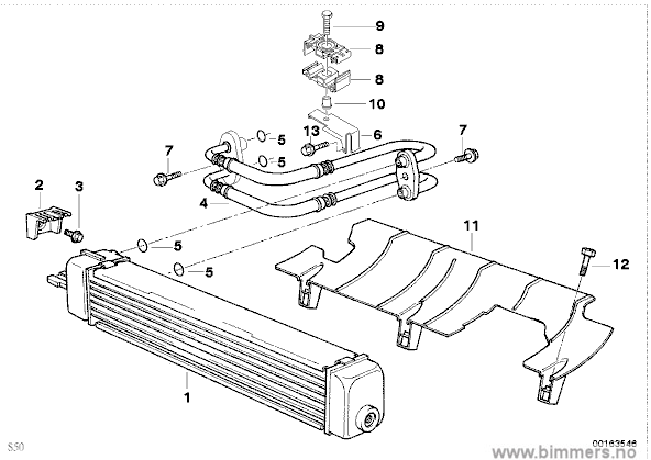

Hvis bilen hans har stått stille en liten stund på samme sted, så kan man se det har kommet noen oljedråper ned på bakken/underlaget.
Har ikke fått sett nøye på det, men det kan passe bra at det kommer fra oljekjøleren der hvor slangen går inn ca.
Ser på tegningen her at det sitter o-ringer der.
Stor sannsynlighet at det er disse som lekker? Eller er det noe andre kjente problemer?
Sett/hørt om flere m3'er som lekker/svetter litt der. Både 3.0 og 3.2 ...
En annen ting.
Hvordan er det å bytte de o-ringene..? Bare skru av, bytte de og skru sammen igjen, samt sjekke nivå for motorolje?
Eller er det noe lufting av noe slag som skal til her?
Takk :)
Er bare å bytte de som du sier ja, men vil lekke ut godt med olje der. Vet ikke om andre lekkasjekilder i farta, fordel å skrive hva slags M3 det er! Om det lekker ute ved oljekjøleren og ikke under motoren bør det jo være fra den. Ingen lufting.
Ok.., her snakk om en 3 liter.
Ser ut som det kommer fra koblingen (slangen) som er skrudd i kjøleren helt i kanten.
Så bare plukke av, bytte o-ringer og skru sammen igjen, samt etterfylle olje?
