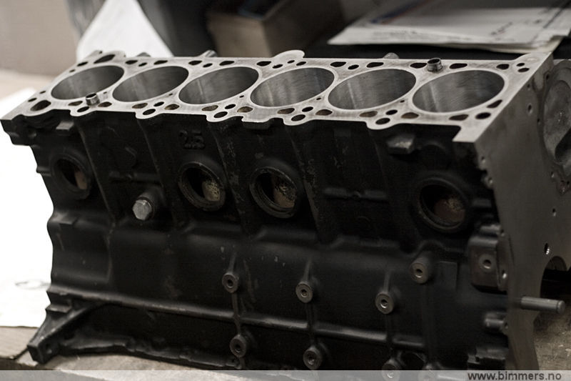

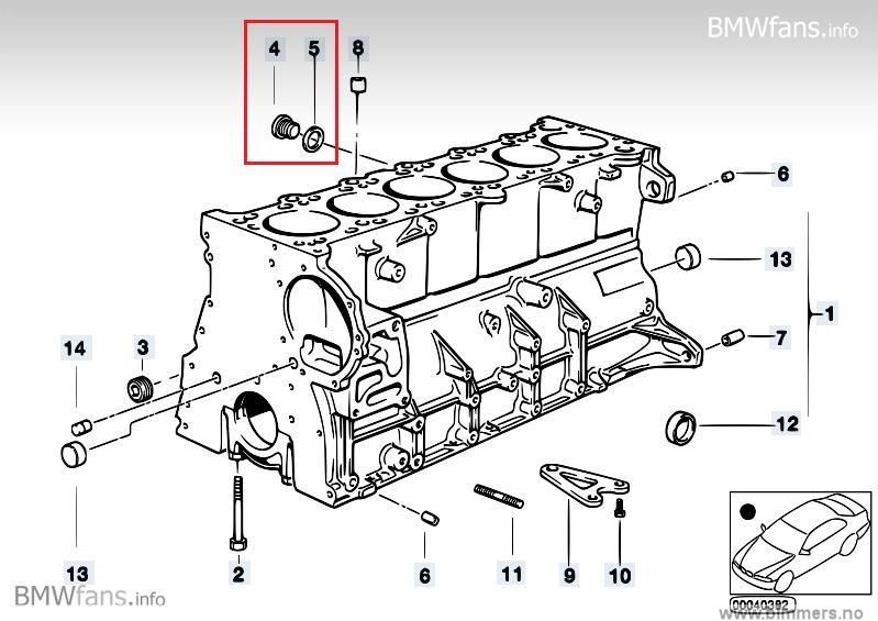

Er det den som jeg ringa rundt med rødt på bildet?

Her er pluggen for å tomme motoren for kjølevæske, ligger under eksosmanifolden. Er vel den skruen du viser til på tegninga ja.
Det er den du har bilde av.
Takk for svar. Var veldig trangt å komme til å åpne pluggen, så da åpna jeg termostaten å skyllet gjennom istedenfor.
