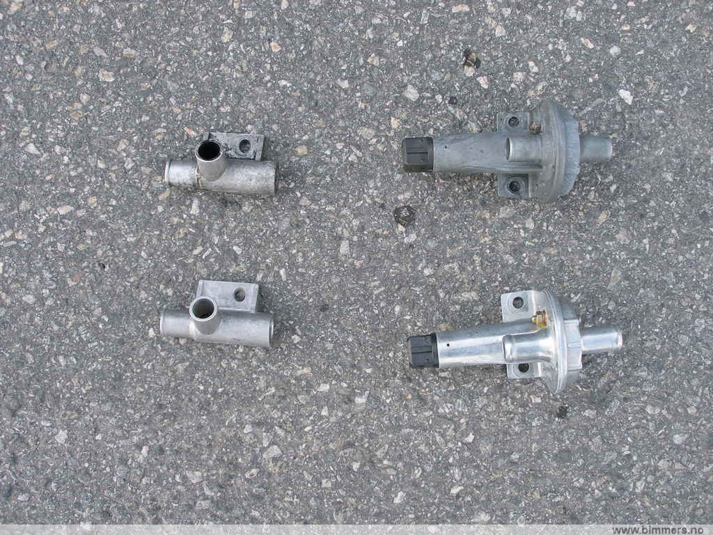

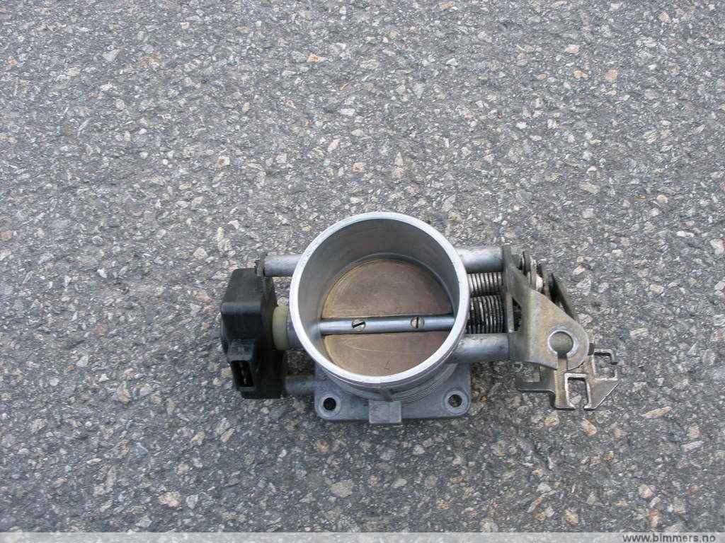

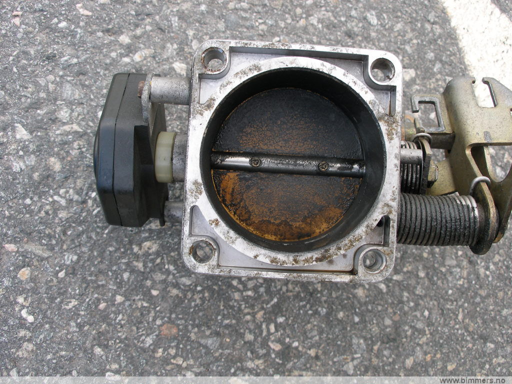

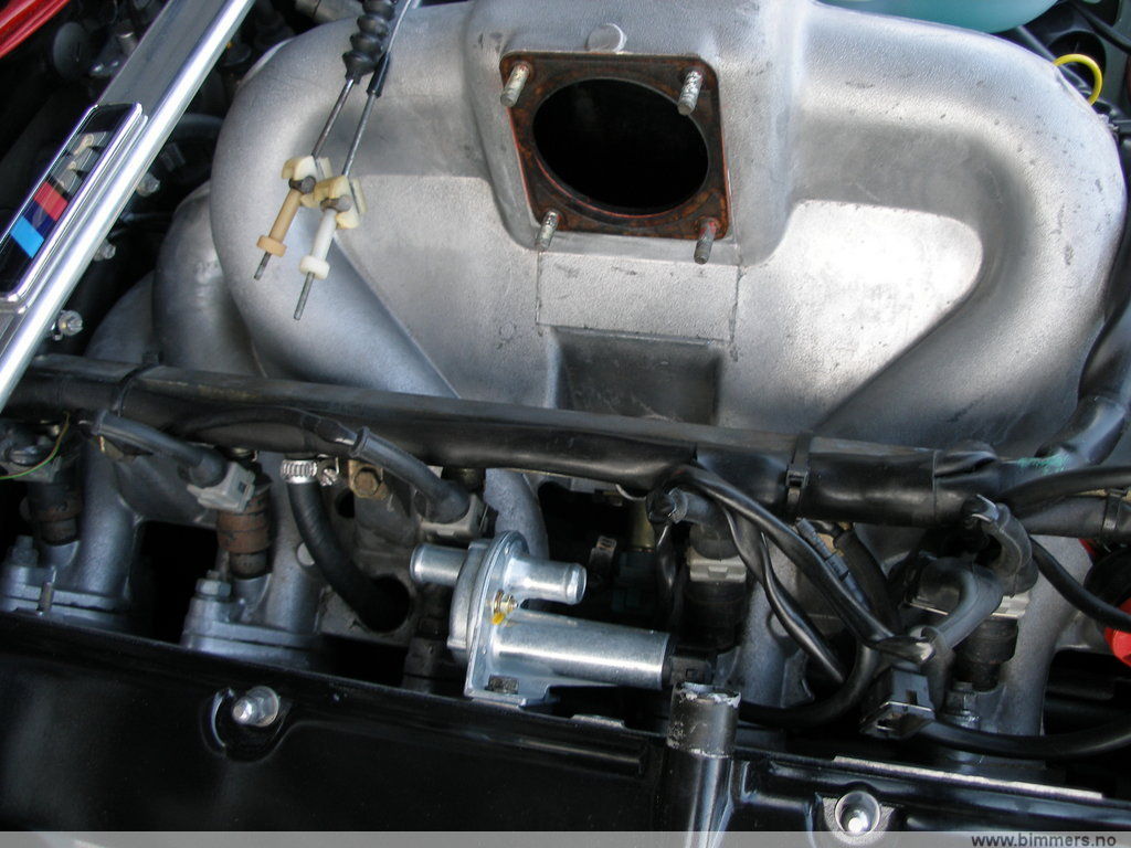

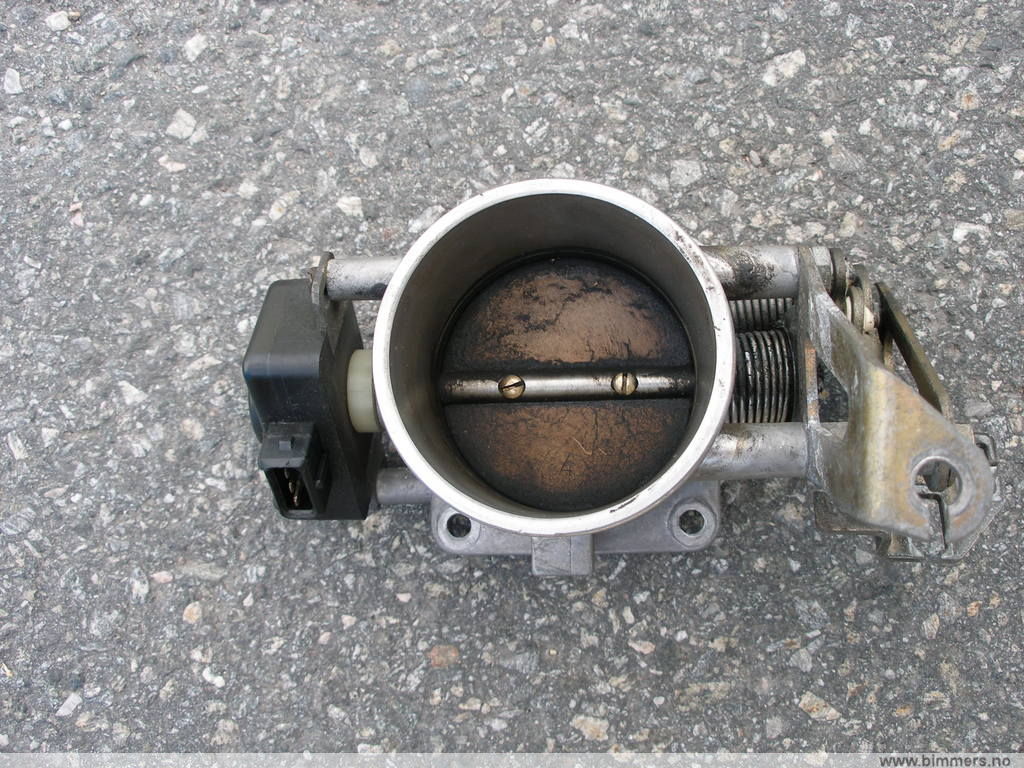

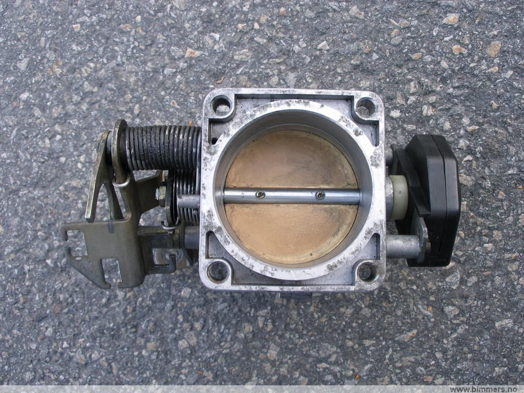

Positiv Skrevet Mai 30, 2010 Forfatter Skrevet Mai 30, 2010 Takk Morten. Da har jeg en prossedyre og følge, og det er greit, når man gjør noe slikt for første gang. Og siden det ikke ble noe gasspjeld, renset jeg opp det jeg har. Og det ble bra. Fikk byttet tomgangsregulatoren og justeringsenheten for tomgangen samtidig. Så nå går den penere på tomgang. Mvh Bent

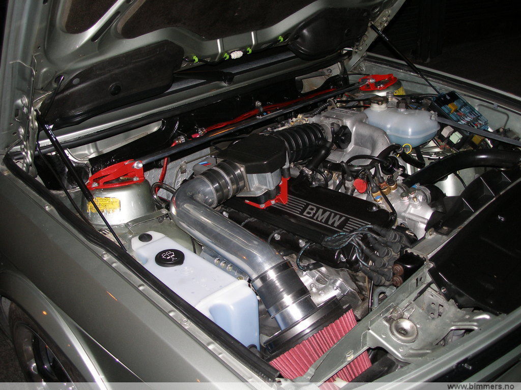

Positiv Skrevet Juli 10, 2010 Forfatter Skrevet Juli 10, 2010 Hei De nye dysene på cc200 jeg satte inn, fungerte dårlig på min motor. Så måtte nok sette tilbake de gamle på cc247, og nå går den som et uvær, he-he, med automat. men suger bensin som en svamp. Blir mye bykjøring, og er ikke lett på gassen akkurat, Så den ligger jevnt på 2 liter pr. mil. Tidligere hadde jeg et problem med at bilen gikk for fet. Men etter og ha byttet luftfilter systemet, har den sluttet med det. Så det tydlig før bytte av luftfiltersystemet, at det la seg mye fete sotpartikler på støtfanger. Men det er det slutt på. Som man ser av bildet under, får den godt med luft nå. Og om spørsmål jeg hadde tidligere vedr. lav ohm og høy ohm har noe og si, har det ikke det. Så lenge bilen starter og går som den skal. Er det ingen fare for at styringsenheten skal ryke. Mvh Bent
