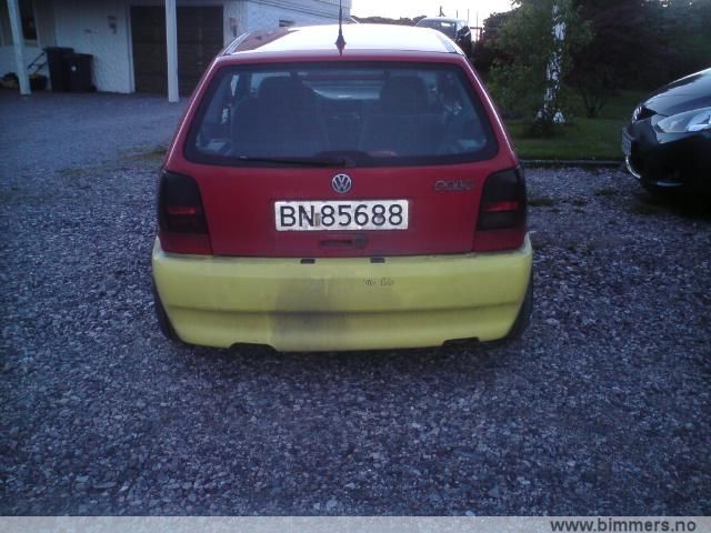

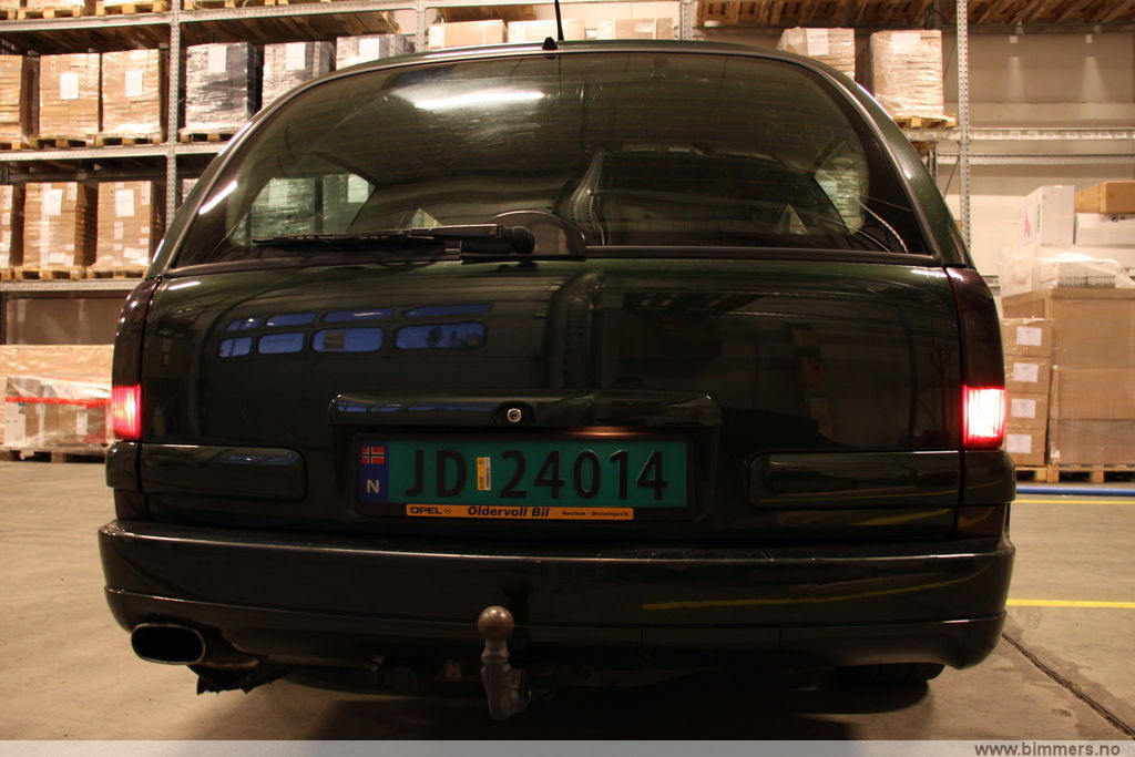

Gjest Skrevet Mai 30, 2010 Skrevet Mai 30, 2010 Her er to av bilene eg har tatt selv, men det viser jo ikkje så godt om det er jevnt eller ikkje da... men du ser vertfall ikkje forskjell på de med det blåe øye.
