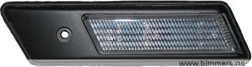

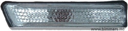

babjorn Skrevet Juni 9, 2010 Skrevet Juni 9, 2010 Som in2you skriver er det 2 forskjellige typer,den du har bestilt er den gammle typen. Gammle Ny typen Er to forskjellige stikk kontakter til disse,så vet ikke om dem passer om hverandre,får kjøpt gammle/ny typen kontakter til å sette på.
Teekay1983 Skrevet Juni 9, 2010 Skrevet Juni 9, 2010 Dersom du ikke har noe skruhull i framskjermen din til å montere de store blinklysene, så er det vel kanskje ettermonterte blinklys grunnet import av bilen til norge. Da vart det kanskje valgt å montere facelift modellen av blinklysene som kom etter 09/1996. GS har flere modeller å velge mellom så det er bare å søke på bilmodellen din, men velge 1997 årsmodell.
