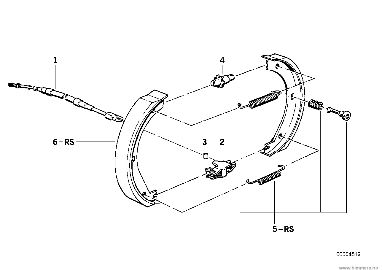

Ta av hjulet og lys inn i bolthullet. Skal da se en slags skrue som du kan vippe rundt med en flat skrutrekker. Denne må strammes helt til det går tungt og brekket "henger" på, så vipper du 3-4 ganger tilbake. Lønner seg å ta begge sider, dette gjøres med brekket av.
Skruen skyver da bremseskoene utover mot skiva. Litt dårlig forklart, men du får prøve. :)
