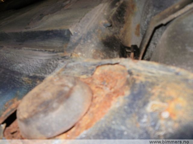

Hei. Jeg var klar over at jeg hadde noe rust på kanalene mine, men fikk meg en uhyggelig overraskelse da jeg så nærmere etter.
Jeg lurer da på om noen har noen tips til hva som må gjøres her. Det er i hovedsak rundt jekkfestene rusten har herjet. Vil konfirmasjonspengene ryke på å få sveiset dette på verksted? Eller er det en mulighet for at jeg kan kjøpe meg et ok sveiseapparat og fikse biffen selv? Jeg tenker på å gå løs med vinkelsliperen og skjære ut rundt jekkfestene, sandblåse jekkfestet innvendig, ha på litt produkter, og deretter sveise på ny plate der jeg skjærte ut. Har ikke noe erfaring med sveising, men vil prøve å lære meg så smått. Bruker det å ruste innvendig i kanalene?
Setter pris på noen forslag eller tips:)

Jeg anbefaler deg og kappe ut og sveise inn nytt gods :) Er ikke så vanskelig og sveise karrosseri, bare og øve seg endel på tynnplater og lære seg med apparatet. Går jo også og sandblåse rusten som allerede er der avhengig om det er gjennomrusta eller ikke.
Angåande produkter anbefaler jeg og ha på rustkiller, ferreroprimer, og metal defence. Desse fåes kjøpt hos www.chemical.no.
Dusj gjerne kanalen innvendig med olje om det er mulig, for da får ikke rusten oksygen og da vil den forbli slik den er. :)
