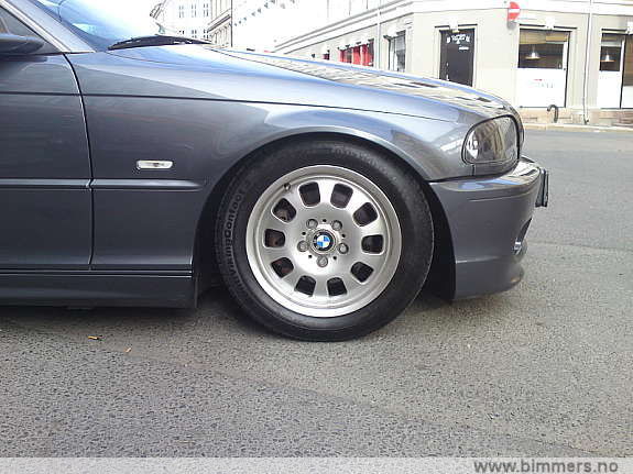

garyOBACK Skrevet Juni 14, 2010 Skrevet Juni 14, 2010 Har netopp kjøpt meg ny bil, en E46 323ci. har lest igennom på div tråder om bredde bak med forskjellig senking, men vil gjerne ha noen bilder av klaring, innside og utside mot skjerm. bilen er senket 55/35mm, vil det da gå med 9,5" med rundt ET+45? er vel 255 som er anbefalt, men vil det gå uten valsing? forran hadde jeg tenkt 8,5 med rundt ET+40, dette vil vel gå greit med 225 eller 235? noen bilder av bilen: Takker for hjelp!
LBell Skrevet Juni 14, 2010 Skrevet Juni 14, 2010 9,5 med Et45 og 255 bredde skal gå bak på en coupe med din senking

garyOBACK Skrevet Juni 15, 2010 Forfatter Skrevet Juni 15, 2010 Så bra ut det, helgeb fine felger, må nok valse litt på min for å klare meg med ET+35. så litt i grenseland ut
torlie Skrevet Juni 15, 2010 Skrevet Juni 15, 2010 Er i samme situasjon som trådstarter. 8.5* 40ET front og 9,5*ET45 fremme. Etter å ha lest litt på E46 fanatics satser jeg nok på 235/35/19 fremme og 255/30/19 bak. Stor fare for at 265 bak vil subbe, mens 255 visstnok skal være mye safere. Dette skaper også minst avvik i rulleomkrets fra original dimesjon.
