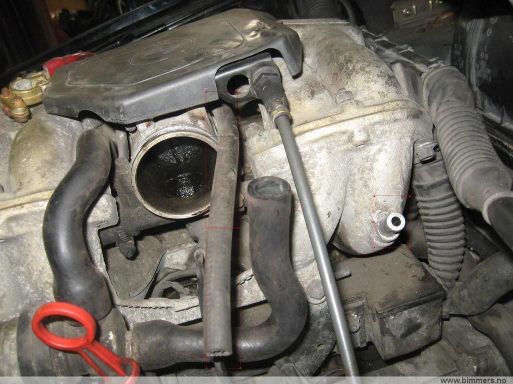

rødmerket ( der slangen er) på den gamle motoren er det en mye lengre slage, ser ut som den skal opp under motoren en plass, men hvor skal den ? samme gjelder der nippel`n som er merket med rødt, hvor skal den slangen på?

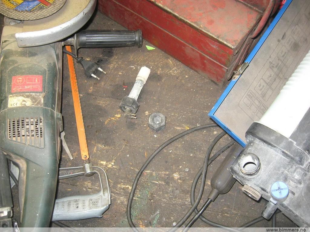

På den nye radiatoren var det føler men på den gamle var det bare pluggen, er det ikke alle det skal være følere på ? :?

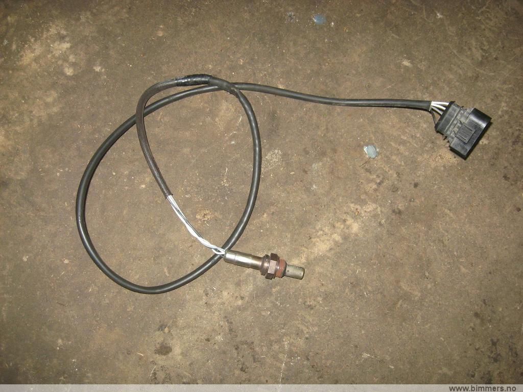

Og denne her husker jeg ikke hva er til og hvor skal, fant den løs i eska med skruver, ser at det er en føler men...
Hehe, putt i føleren i den radiatoren du skal ha i bilen om det var det fra før. Det er nivåsensor til check-controlen.
Den nederste sensoren er lambdasonden, den skal i eksosen din. :D
Slangene er jeg usikker på.
viss det er likt som på min 320, ska vell dei to slangane som e igjen der inn på innsugsbelgen, viss den du har markert e til veivhus ventilasjonen ?
