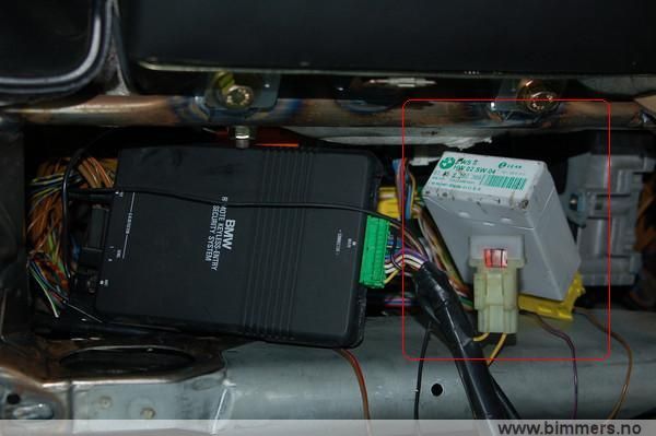

NSR Skrevet Juni 24, 2010 Skrevet Juni 24, 2010 Ser sånn ut Men er nok svart med hvit skrift hvis du har EWS 1
AlXz Skrevet Juni 24, 2010 Skrevet Juni 24, 2010 Du må flytte over: - Motor med motorledningsnett og styreenhet/hjerne - Så må du ta med EWSI/EWSII boksen + chip som sitter i nøkkel. (Dersom m3'n har startsperre) Om ikke 320'n har startsperre og m3'n har det, så må du også koble opp mottaker boks + avleserring (den som leser nøkkel chip'n), og koble dette til motorstikket, så det får kontakt med hjernen. Motorelnettet kobler du bare greit i fra med den runde skru kontakta i motorrom, samt strømkabelen til sikringsboksen, samt de 3 rele'ene der. Du må legge opp én ledning fra motorstikket og inn i bilen til instrumentpanelet dersom du skal ha oljetemp måler som funker.
