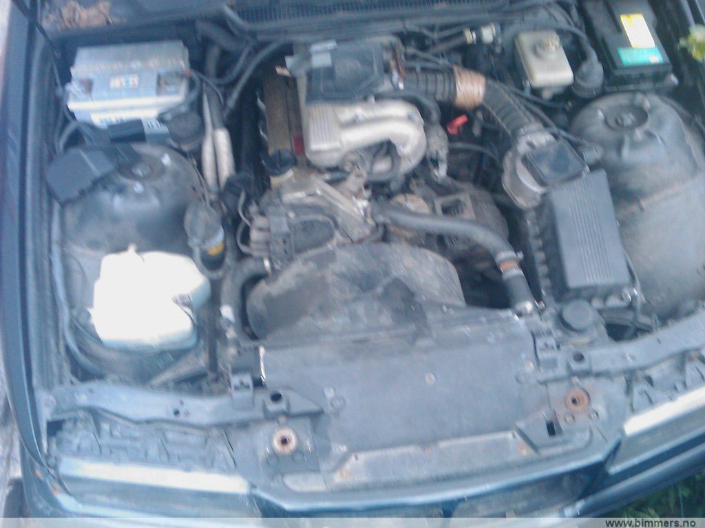

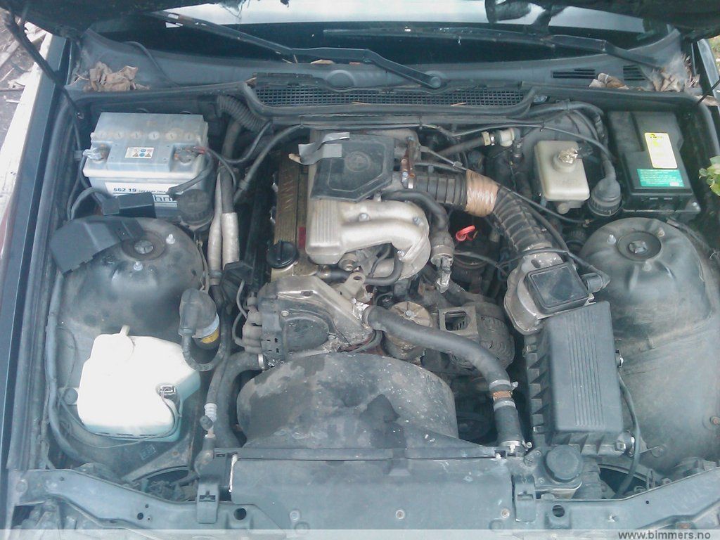

kan noen hjelpe meg med å finne ut hvilken motor dette er?
Jeg skal kjøpe en delebil av en skraphandler, som Jeg da har fått opp panseret på, å fått tatt noen bilder av motoren.
Bilen er ikke registrert i norge så får ikke sjekka vognkortet.
Da jeg fikk opp panseret om det er noen som er god med sånne ting å fortelle meg om dette er en 318-I (om det er noe som heter det x) ) 318-IS eller ren 318?

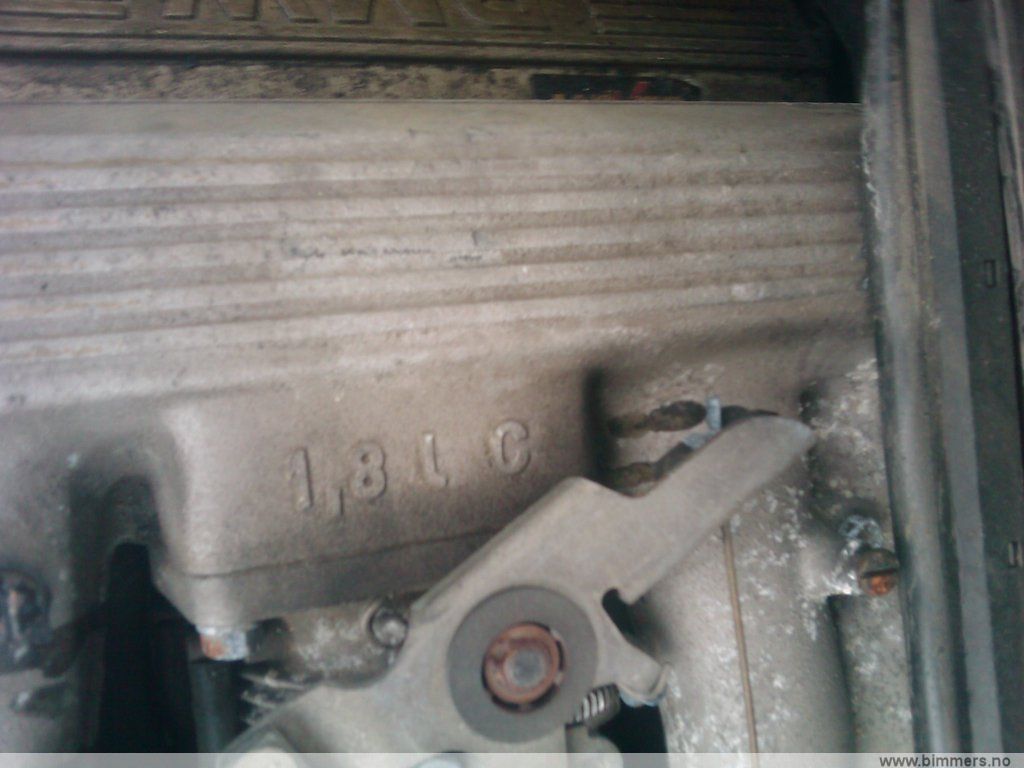

Jeg vet det er 318 (1,8 liter, vedlagt bilde)
også noen som vet hva C-en som er bak 1,8 L betyr?
Er en M40B18 motor det der.. vanlig 318i 1,8liter motor fra 91-93 ca.
M43 kom sent i 93 og tok over for denne.
Denne har registerREIM, samt starter ofte å tikke litt :P
