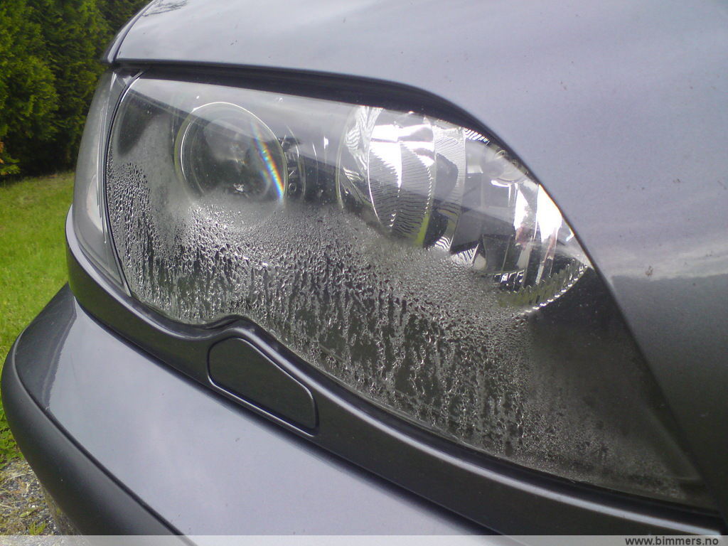

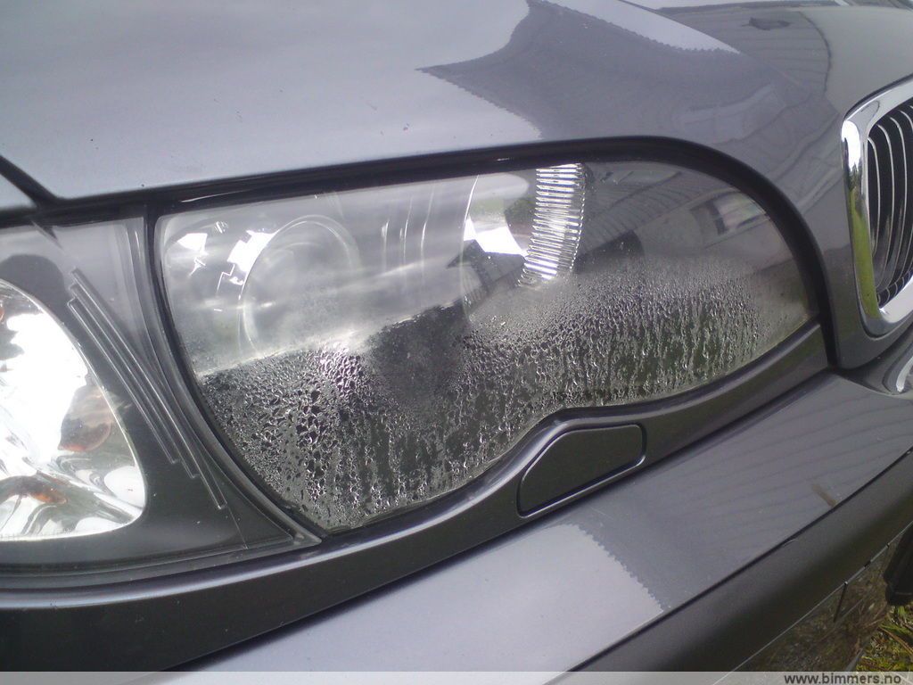

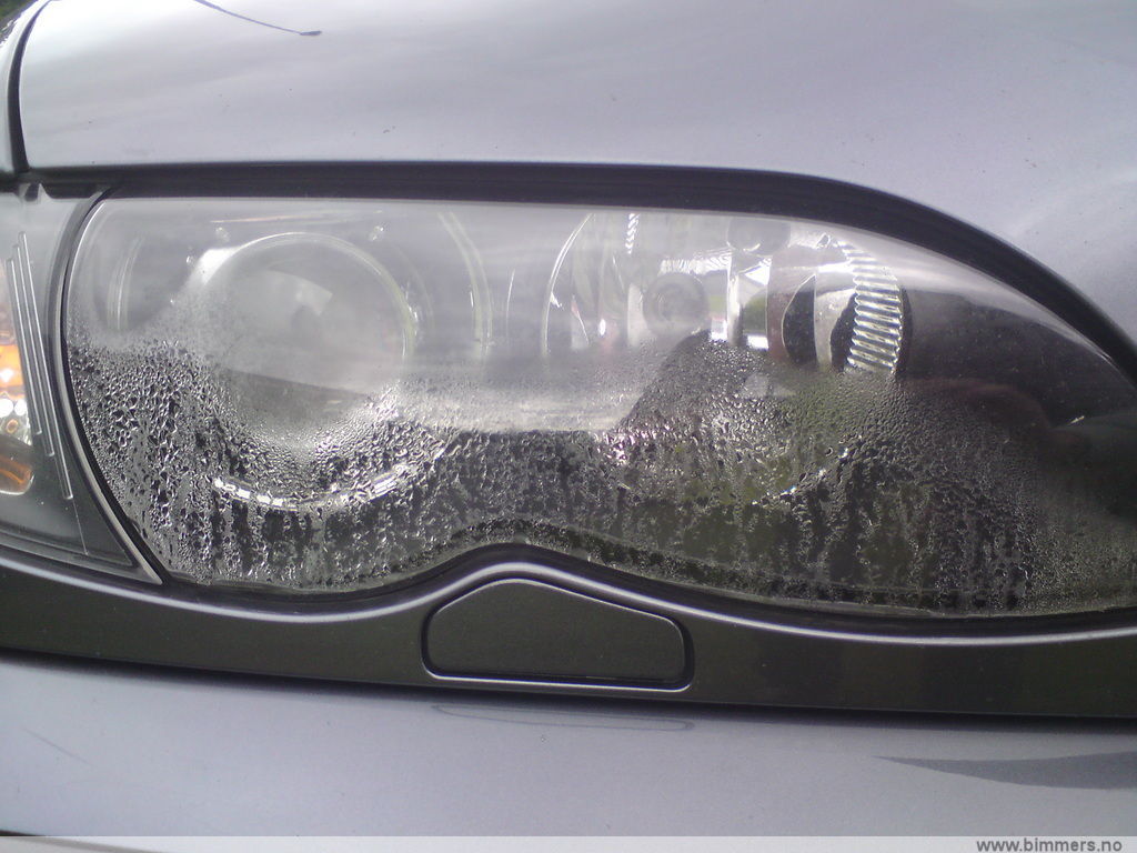

Var ute å kjørte i regnværet i helgen, merket at lykten på høgre siden fremme dugger.
Har prøvd å kjøre med hovedlyset på men det forsvinner ikke:S
Er dette lett å fikse? er det bare å bytte glasset? ny lykt?
noen som har vært borti det samme?
grunnen til at dugge ikkje forsvant når du har kjørt med nærlyset er pga xenon pærene blir ikkje så varme som halogen.
visst ikkje lykteglasset ditt er limt fast så kan du bytte glasser og pakningen for å sjå om det hjelper, du kan gå over med silikon rundt glasset.
skulle ikkje det hjelpe så er nok lykte bytte det beste
