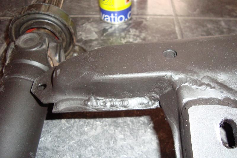

SSM Skrevet Juli 16, 2010 Skrevet Juli 16, 2010 Det satt 318/316 travers på min, hvorfor vet jeg ikke. Men M3 traversen har en plate over der som man skrur motor festet på på under siden, slik at man stikker pipa gjennom et hull om du skjønner. På vanlig E30 så er det helt åpent der. Lurer på om ikke Koed eller GS kan selge et slikt "kit". Men på min så er det bare helt enkelt sveisa på noen plater oppå traversen, og jeg bruker den vanlige E30 traversen sammen med S50en min. Du ser det så vidt nede til høyre på bildet her Så er den søm sveisa. Viss du ser på en orginal travers så ser du at det "øret" som motorfestene sitter på er sveisa fast, men bare med et par punkt. Der kan det være en fordel å bare søm sveise der for forsterking også. Jeg tror jeg har noen bedre bilder av traversen min på pcen hjemme.
jørgenh Skrevet Juli 16, 2010 Forfatter Skrevet Juli 16, 2010 Så det bør gå bra med bare litt sømsveising? Kjører ikke så veldig aktivt med bilen, så bør kanskje holde med det?
