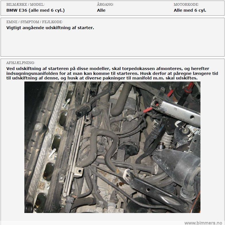

jensemann23 Skrevet Juli 12, 2010 Skrevet Juli 12, 2010 Jeg mistenker at starteren har tatt kvelden, den er bare 2 år gammel men reagerer ikke når jeg vrir om nøkkelen. Den reagerer heller ikke når jeg kortslutter de to store terminalene nede på starteren, det bare gnistrer svakt. Har sjekket polene på batteriet og jordingen på motorfestet. Starteren gikk litt dårlig de siste dagene før den tok helt kveld, og til slutt kom det bare en suselyd fra den som om noe stekte inni der. Men til problemet: Jeg får ikke ut starteren. Den sitter jo så knotete plassert. Må jeg ut med girkassen??
jensemann23 Skrevet Juli 12, 2010 Forfatter Skrevet Juli 12, 2010 huff da. torpedokassen, er det innsuget til varmeapparatet de mener? den trakten?
