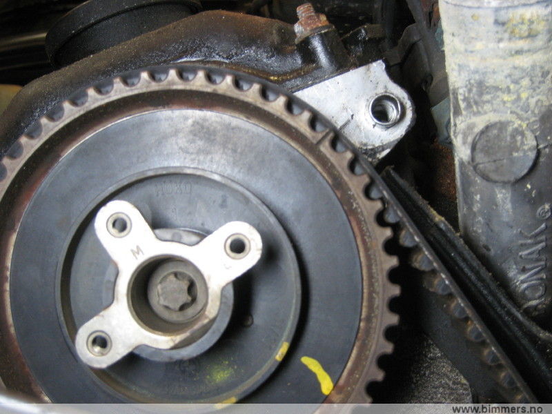

Concep Skrevet Juli 26, 2010 Forfatter Skrevet Juli 26, 2010 Jeg ser ett punkt på den ene skiva som det står O / T på. men finner ikke streken på blokka. Må jeg av med den skiva ( den Store svarte som viftereima går på ) for å se det punktet ?
|Ole| Skrevet Juli 27, 2010 Skrevet Juli 27, 2010 Still kammen inn på hakka oppe til høgre: Også skrur du ut tennplugg nr 1 sånn som Fliid forklarer, sjekk om stempelet er på topp. Gjerne vri litt på motor så du kjenner når stempelet går opp evt ned Stemmer hakka når stempel nr 1 er på topp så er det berre å kinne motor Du kan og vri motor rundt 2-4 ganger for å sjå om ventil og stempel går i sammen
Concep Skrevet Juli 27, 2010 Forfatter Skrevet Juli 27, 2010 Problemet er att jeg IKKE ser hakket til veiva, toppen har jeg allerede forstått, ikke det jeg trenger svar på som sagt, stor plate til viftereima, OT og en strek imellom. Hvor finner jeg motstreken til blokka ???

Concep Skrevet Juli 27, 2010 Forfatter Skrevet Juli 27, 2010 Tusen takk for svar, da forstår jeg mye mer ! Anngående å bare føle seg fram til dødpunktet. Selv når stempelet er på topp så kan man jo dra veiva en liten smule rundt før den begynner nedover igjen. Regner med att jeg skal stoppe akkuratt når den er på vei nedover, for den skal jo ikke tenne på vei opp ? !
fredriko Skrevet Juli 27, 2010 Skrevet Juli 27, 2010 riktig, du setter reima på den tanna som passer akkurat slik at stempelet er helt på topp.

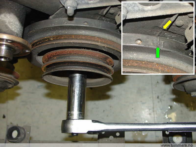

Gjest Skrevet Juli 27, 2010 Skrevet Juli 27, 2010 Det kommer jo ann på hvor galt veiva står. Står den mye galt går stempel i ventiler når du prøver å tørne den. Her er merket:Det er på dekselet.
Concep Skrevet Juli 27, 2010 Forfatter Skrevet Juli 27, 2010 Flott, da har jeg gjort det riktig, den treffer merket på toppen og merket på blokka, turna den 6 ganger rundt, og den sto fortsatt riktig, register reima er akkuratt så stram att man nesten kan vri den en halv gang rundt
