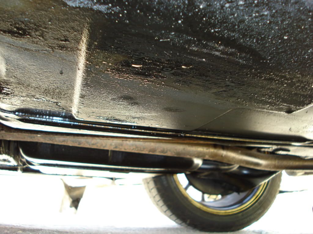

fyllte full tank på e38en for en halv uke siden og når jeg fikk parkert i garasjen så rant dieselen ut. :?
det har gått 6 dager og tanken er mest tom. har aldri fyllt full tank før, bare litt over halv den lille tiden jeg har hatt den.
fikk tatt noen knips av undersiden her :wink:

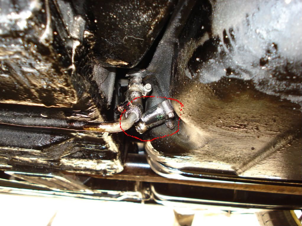

Dieselen drypper fra den ene gummistussen der.
Er ikke sikker om det er der det kommer fra da, ser ut som dieselen har rent over tanken siden techtylen er forsvunnet (kan være litt vanskelig å se)
Noen ideer til hvor det lekker?

Ja strammet de med en gang, hvis du ser på bilde nr.2 så kan det virke som det kommer fra toppen av tanken et sted, men hva som er der oppe er litt vanskelig å se :P
normalt at tankene på disse ruster i stykker.. byttes mange slike..
det var slangestussene som var morknet, jeg byttet de ut og lekasjen forsvant! :):D
