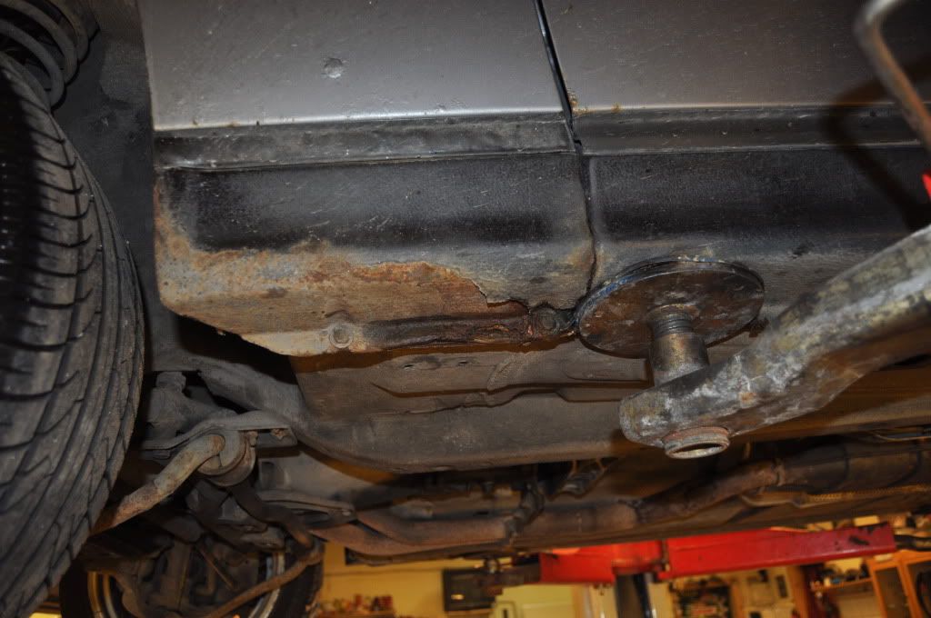

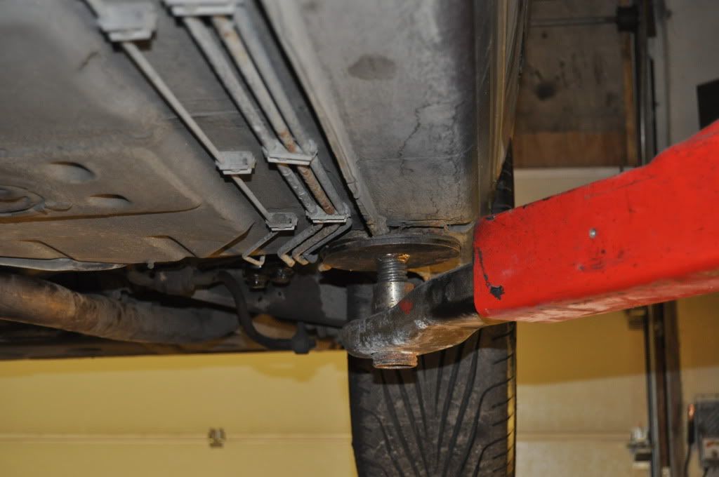

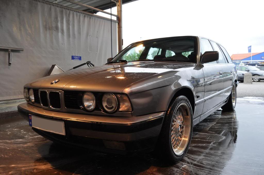

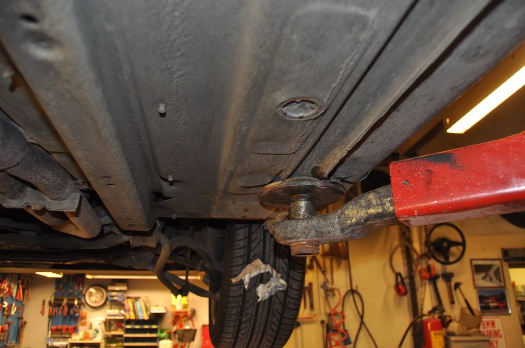

Så da kunne jakten på en ny bruksbil starte. Fant en 92’ 520i Touring i Oslo som hadde litt småfiks som måtte gjøres men bortsett fra det hadde overaskende lite rust. Var litt rust i et par av jekk festene men så faktisk ut som det ikke var gått lengre enn at det er reddbart.
Var litt småfiks som måtte gjøres med bilen, samt at den skal EU godkjennes i September men det plager meg ikke noe verre.

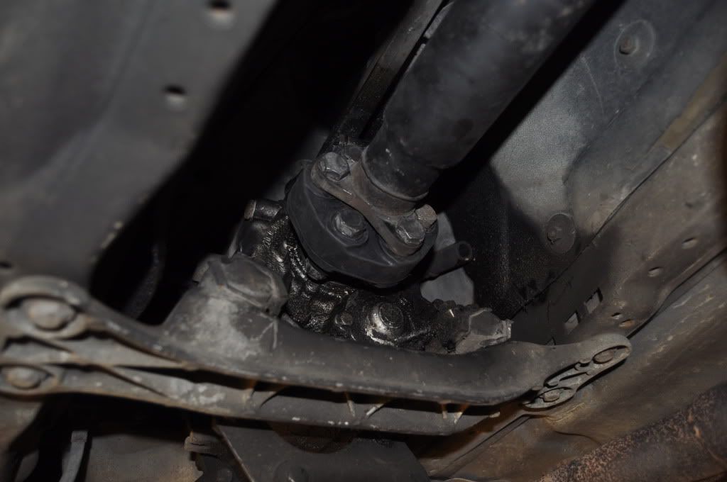

Når jeg fikk bilen vibrerte den ganske kraftig ved gasspådrag, samt knirket som en gammel heste kjærre bak, men fikk med ny orginal hardykobling og topplagring av den forrige eieren.
Nå som det er montert er bilen tyst, fri for knirk og klukking og vibrasjoner faktisk.

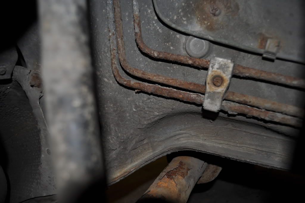

Bensin lekasje - Lekker oppe ved påfyllingsstussen når jeg fyller over 40 liter
bensin, samt at rørene er relativt rustne, men har jo fortsatt
525en som jeg akkurat hadde montert nye bensin rør på så
burde ikke være noe større problem å få dette tett.'

Vibrasjon ved gasspådrag - Hardykoblingen hadde nesten blitt revet helt av, men han jeg kjøpte bilen av hadde handlet inn en ny en.
Bilen knirket også ganske mye bak, dette kom av at det bare var filler igjen av topplagringen på venstre side. Høyre side hadde han allerede byttet og han hadde kjøpt til venstre også. Han hadde faktisk kjøpt orginale både topplagringer og hardy, så når dette var byttet ble bilen faktisk helt fri for knirking og klukking og vibrasjonene ved gasspådrag ble borte.
Ny hardykobling på plass

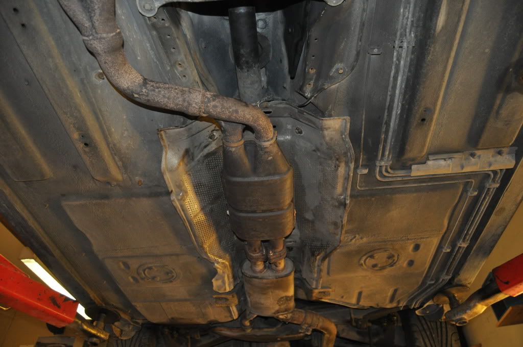

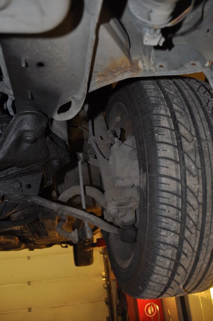

Var faktisk ikke mye rust under bilen heller
Stort sett eneste rusten er i forskjermen og rundt jekkfestet ved den skjermen
Og det var ikke så veldig mye igjen av bensin rørene

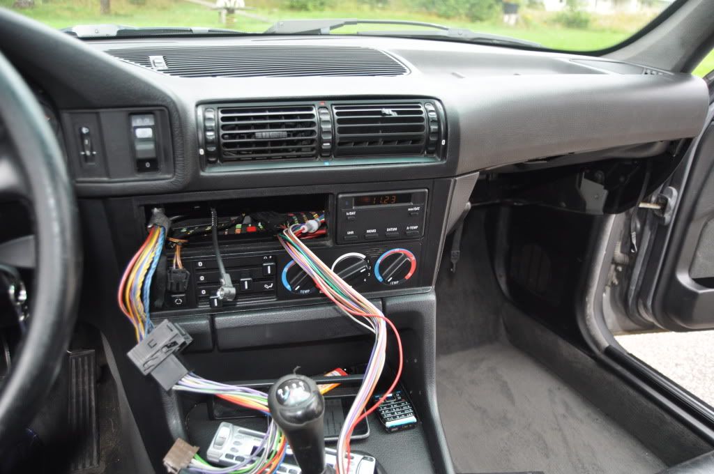

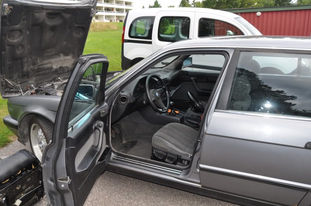

Har også begynt å demontere dashen for å bytte til stor kjørecomputer og fant en "liten" ledningsklase fra noe gammelt mobiltelefon opplegg som også skal bort.
Sålangt er jeg faktisk meget fornøyd, ingen store overaskelser og det beste av alt er at det virker som det har vært svært få "brutus" hobby mekanikere på bilen, så bilen er faktisk ganske komplett med deksler og skruer både innvendig og utvendig. Deilig å slippe at mye er kålet ihjel sånn som det var på den forrige. Denne virker faktisk nesten helt urørt.
