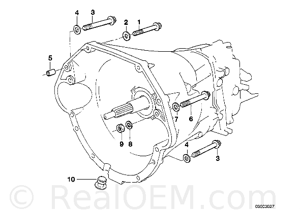

S.Hafsmo Skrevet August 31, 2010 Forfatter Skrevet August 31, 2010 Jeg spurte en på et NewZealand-forum, som akkurat hadde gjort samme ombygging, og hadde samme lyden. Han trodde lyden bare kom fra lettvektssvinghjulet. Kan det være fordi ingen av oss har montert disse pluggene under girkassen? Bildet viser bare én plugg, men det er 4, samt et hull i midten som det ikke fås noen plugger til. Jeg kjøpte plugger for å bruke her, men jeg ble litt usikker på om de faktisk skulle være i.

hanskr Skrevet August 31, 2010 Skrevet August 31, 2010 eg tenkte med ein gang svinghjule av ein eller annan grunn testa å montere proppen ?
S.Hafsmo Skrevet September 1, 2010 Forfatter Skrevet September 1, 2010 Skal prøve å montere pluggene når jeg kommer hjem, og se om det hjelper. har ikke prøvet å bremse ned på flere gir, men de gangene jeg har bremset med girene kan jeg ikke huske å ha hørt noen lyder nei.
