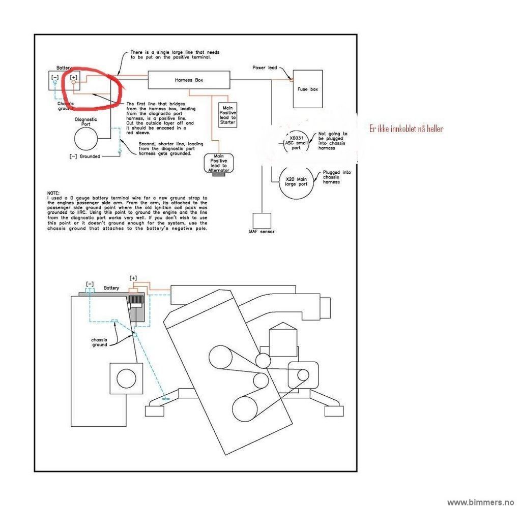

Jeg har gått hele sommeren å ikke fått start på min etter motor bytte.
Etter tilfeldig å googla litt på nett fant jeg dette bildet, Det er en svart kabel som jeg automatisk tenkte skulle på jord. Det skulle den ikke!!! Satte den på +polen å bilen fyra med en gang.
Håper det funker får deg å=)
