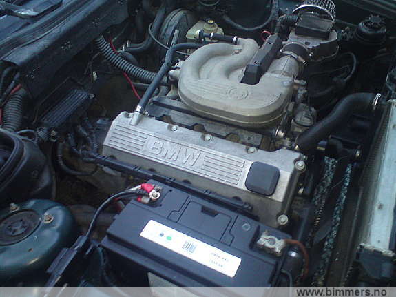

Sponix Skrevet August 30, 2010 Forfatter Skrevet August 30, 2010 Jeg har nå sett på autopower.se og sett bilder og forskjell av m40 og m43 motorene.. Slik jeg kan sammenligne bildene ser det ut til at det står en m43 motor i denne. Bilde av motoren i den 518 jeg tenker å kjøpe:
Sponix Skrevet August 31, 2010 Forfatter Skrevet August 31, 2010 Snakket med strandveien auto i trondheim idag. De mente etter min forklaring at dette mest sannsynlig var utløsningslageret til cluchen.
