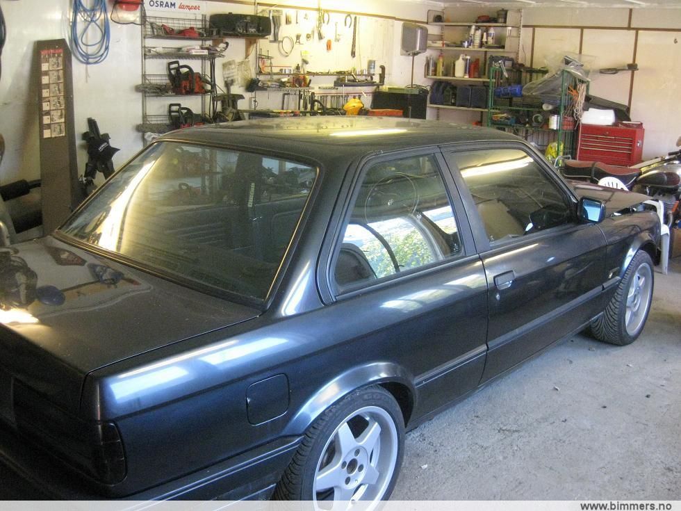

Toralfen Skrevet September 21, 2010 Skrevet September 21, 2010 Ta av alle listene. vær forsiktig så du ikke bruker skrutrekker å presser mot taket. det blir det bulker av:/ matt ned med pussepapir. (ikke for groft så du lager riper som blir synelig) legg ett lag med grunning. puss over med ett endafinere pappir. (1200våt) legg 2 tynne lag med matt svart lakk. (den på europris funket bra for meg:) heng hjerne opp med en fiske krok å tråd, sånn at du kommer til på baksiden loksom:P funker fint som snus:D ble sånn på min.
bmw kjetil Skrevet September 21, 2010 Forfatter Skrevet September 21, 2010 Ta av alle listene. vær forsiktig så du ikke bruker skrutrekker å presser mot taket. det blir det bulker av:/matt ned med pussepapir. (ikke for groft så du lager riper som blir synelig) legg ett lag med grunning. puss over med ett endafinere pappir. (1200våt) legg 2 tynne lag med matt svart lakk. (den på europris funket bra for meg:) heng hjerne opp med en fiske krok å tråd, sånn at du kommer til på baksiden loksom:P funker fint som snus:D ble sånn på min. aha ikke dumt. takk for tipset:)
