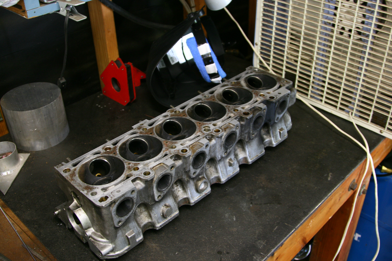

drei ned stempla, mls og sveis topp :D
Man dreier ikke stemplene om man skal bruke mls... Det er bare tull
Sveis topp???
Vannkanalene i toppen, toppen har lett for å sprekke ved overtykk om man ikke gjør dette
Og da får ikke toppen kjøling? Hvordan blir det da med vannstrømings-retning (eller noe sånt), en plass må jo vannet ta veien?
