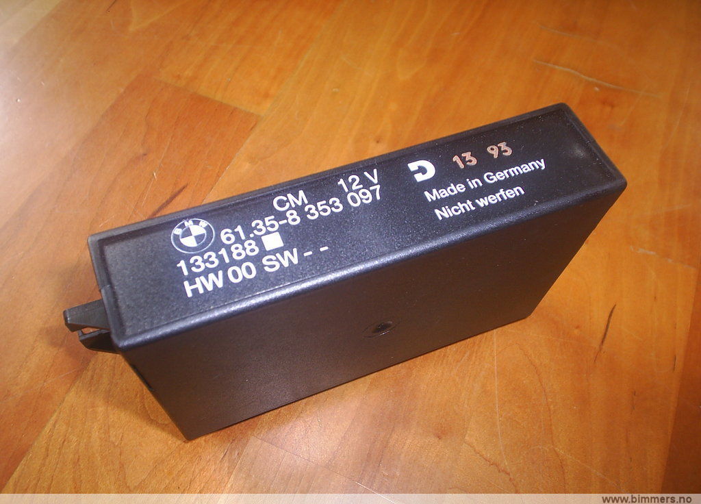

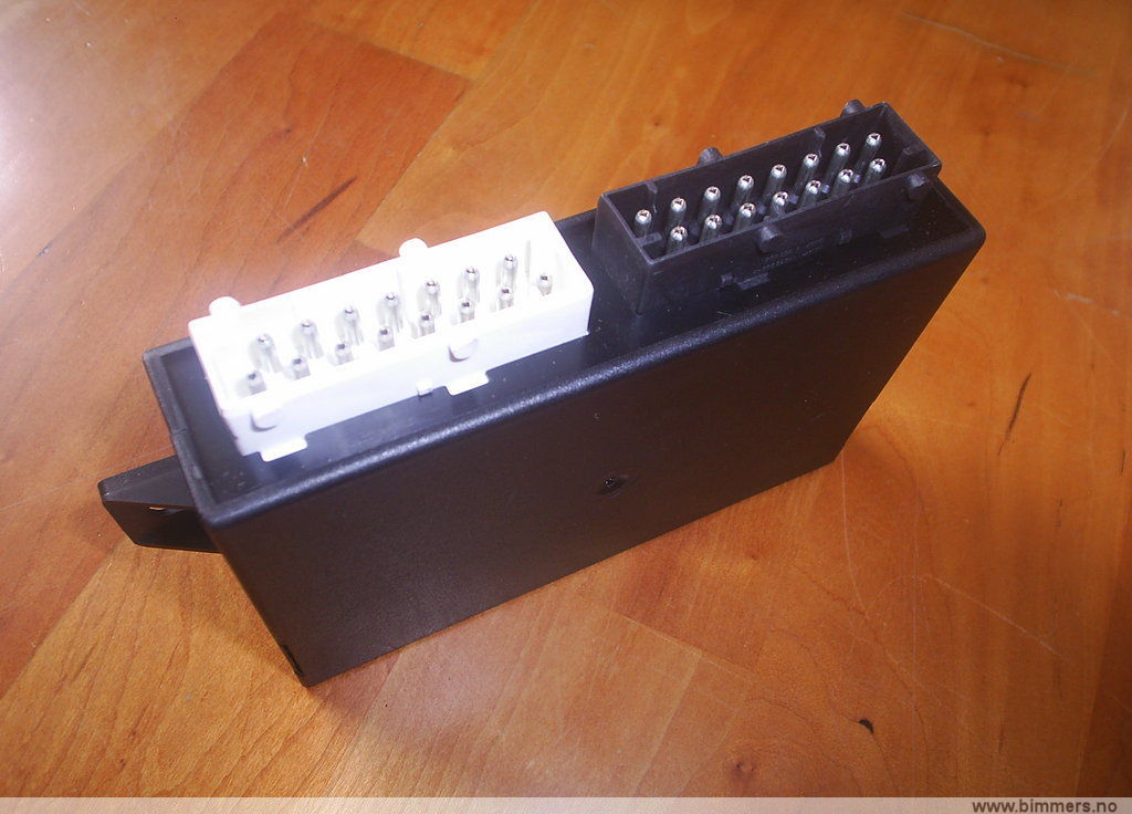

Er en sort liten boks.. på størrlse med sentrallås styreenheten ca (på 91/92/93 mod ihvertfall.. 93/94 så kom vel en annen styring for sentallås som ikke ser helt lik ut, så da er den litt dum å sammenligne med)
Edit: ser vel ca slik ut: (denne er fra '93 med 11knappers obc (med cc))
