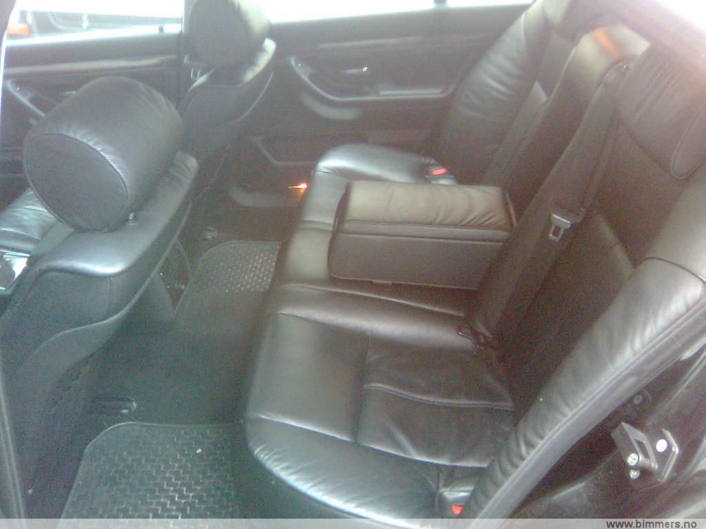

som du ser her så er beltene skrudd fast i veggen bak setene.

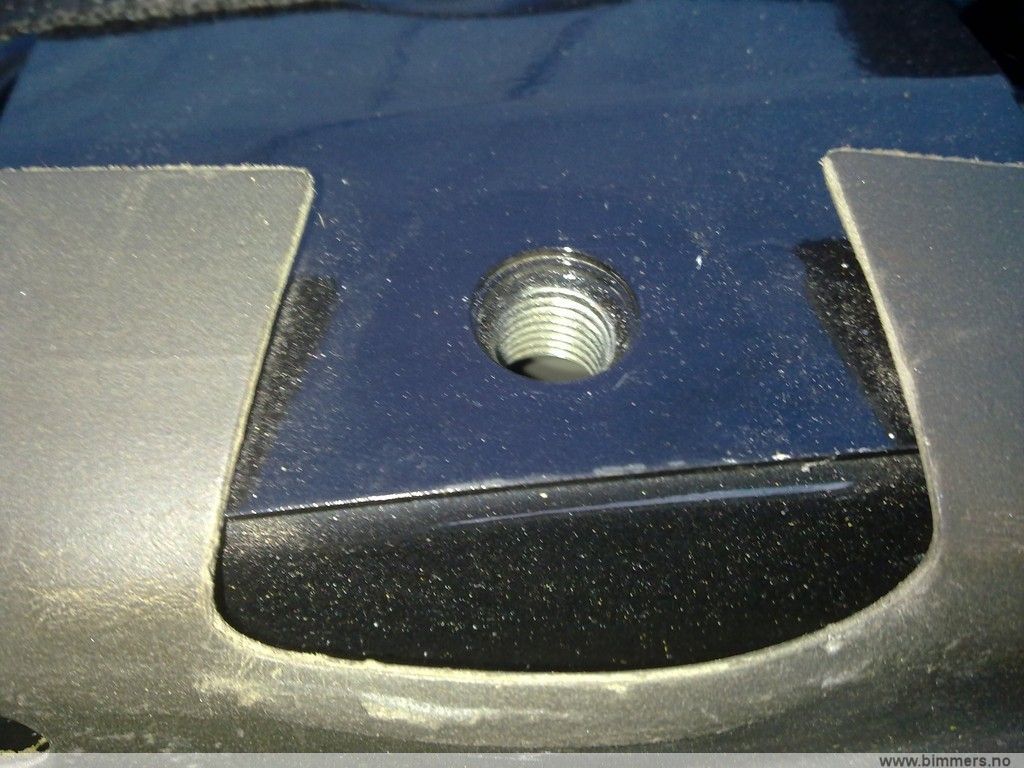

her er festene til beltene. de er festet i ganske kraftige bolter.
siden det bare er 2 slike fester så vet jeg ikke hvor enkelt det er å bygge om.
er også en ganske kraftig bjelke bak disse festene som ikke kommer frem på bildene. så vet ikke hvor sterkt det blir om det lages no feste noe annet sted.
Men min har 3-punkts.. :wink:
Du ser det kommer 2 seler ut fra samme åpning på høyre side på bildet. Legg merke til at jeg har 3 like store nakkestøtter også.
Det er en dobbel "kasett" som holder begge belterullene. Trenger ikke noe modifisering av festeanordning for å montere dette. Bruker bare en bolt i øverkant sånn som de med en belterull.
Takker for illustrative bilder.
