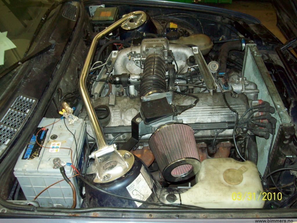

Hei, har en e30 med m30b34 i, dvs motor fra e28. Bruker radiator fra e28, preface orginal ekspansjon tank som er plassert slik: http://images.bimmers.no/files/yqmxz6k2t98ov8fcc2y0.jpg
Bruker el vifte som er plassert slik: http://images.bimmers.no/files/cwyjidyydal3z6s9ehbv.jpg
problemet er att bilen bli varm når den står og går på tomgang, tempen er helt jevn og fin på tomgang, men når man ikke kjører fort, dvs att man kjører sakte opp en bakke f.eks så blir motor varm.....
Noen som har peil? kan det f.eks være sprekk i topp eller noe? synes det er rart da tempen skulle gått opp under kjøring også..... eller kan det være med att vifta rett og slett ikke får i nok kald luft når den står på tomgang, tross alt nesten kun igjennom nyrene den får tak i kald luft, for under vifta nede mot fangeren ligger jo oljekjøleren....
Tips mottas med takk....

ekspansjons tanken din ser jo ut å så veldig lavt, orginalt på e30 så står vel den høyere en radiator??
Den står lavt ja, men selve nivået på ekspansjon tanken er over høyeste punkt på radiator....
