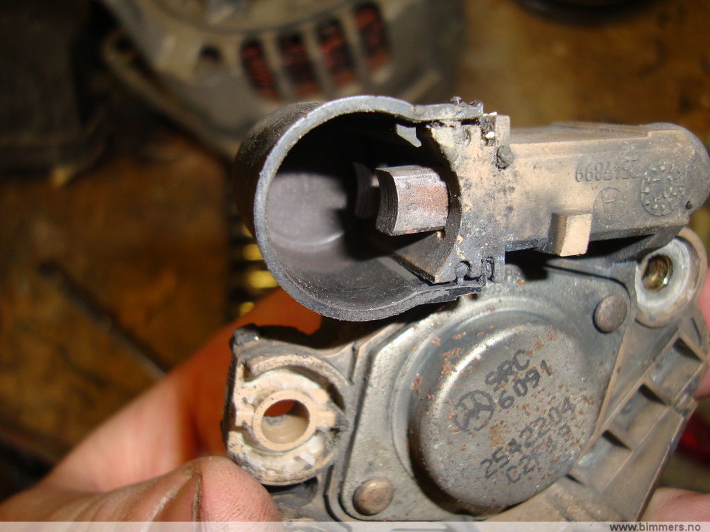

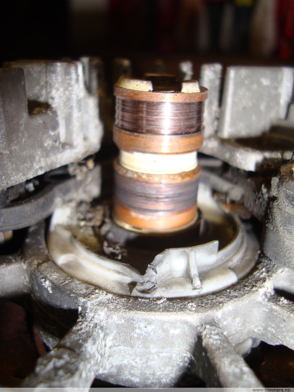

Har nå hatt meg ei lita økt på bilen og skrudt ut dynamoen.
Ser ut som om det er mykje slitasjespor der børstene går, og børstene ser vel heilt utslitne ut?
Det ytterste slitasjesporet på akslingen har gaske dype riller i seg i tillegg, men det ser ikkje ut som om børstene har samme rillene :?: Innerste slitasjesporet er ikkje så dypt, men her virker det som om det er meir slitasje på børsten.
Må vel til med ny dynamo her vel? Er vel ikkje vits å bare skifte børstene og skrue sammen?

Uansett.. Du kan spinne den rundt mens du filer med sporene. Blir de flate blanke og fine er det bare å prøve igjen (evt. bytte børster skader ikke). Om de ikke blir bra eller du ser det er tomt så er det bare å bytte. Jeg vil tro disse kan bli bra.

Om eg skulle filt ned slitespora i ringane, så trur eg det hadde blitt så lite gods igjen at børstane ville komt inn på akslingen "rimelig" fort.
