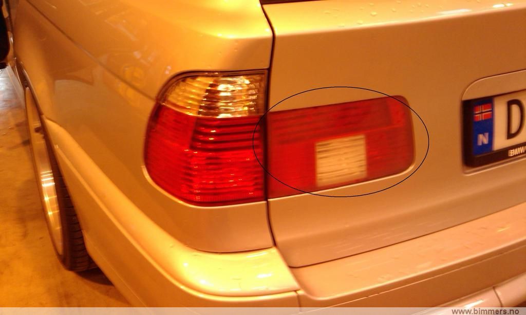

Falma baklykter E39 touring
Baklyktene på bagasjeromsluken er veldig falma, de som er på selve karroseriet er helt ok.
De er orginale, bilen er en 2002mod.
En kompis med samme bil har akuratt samme problemmet.
Noen som vet hva som gjør dette? Eller om det kan fikses?
Nye lykter koster rundt 3000kr. :?
Ingen problem å fikse dette.
Dette kan du rubbe opp. (polere det) e det helt jævlig kan det lønne seg å våtslipe først så polere det opp igjen.. da blir det blankt som nytt
Gjort det med frontlyktene mine
Jeg våtslipte baklyktene mine. De så likedan ut.
Starta med 800, så 1200, 1500 og 2000. Mulig jeg tok 2500 også.
Polerte opp med Meguiars PlastX og så omtrent ut som nye etterpå :)
De har holdt seg bra, det er over ett år siden nå.
Brukte du DA heller Roterende på PlastX? den er vel ment for hånd/DA maskin.
jeg brukte 3M Fast Cut Plus med tillhørende Pad. og gikk etter på med 3m ultra fine.Så la jeg nanolotus glass forsegling på fronlysan. ble gulle gått.
enste man burde passe seg litt for er varmeutviklingen :()
Polerte den for hånd med PlastX og Megs. applicator pads. Buffet med microfiber.
Som du sier så funker det fint også med andre typer polish og påføring via drill/DA/roterende :)
Takker for tips :D
De ser ganske jævlie ut, prøvte med poleringsmaskin uten resultat.
Så jeg tror jeg prøver å våtslipe først for hånd, så evnt. PlastX :D
Takker for tips :D
Skal ikkje væra noke problem å fikse dette med poleringsmaskin.
Men må ha grove produkter og kanskje ullpad (ull skaper ikkje mykje varme, men kutter bra)
Men våtsliping først kan være ein fordel viss det skikkeligt dårligt.
