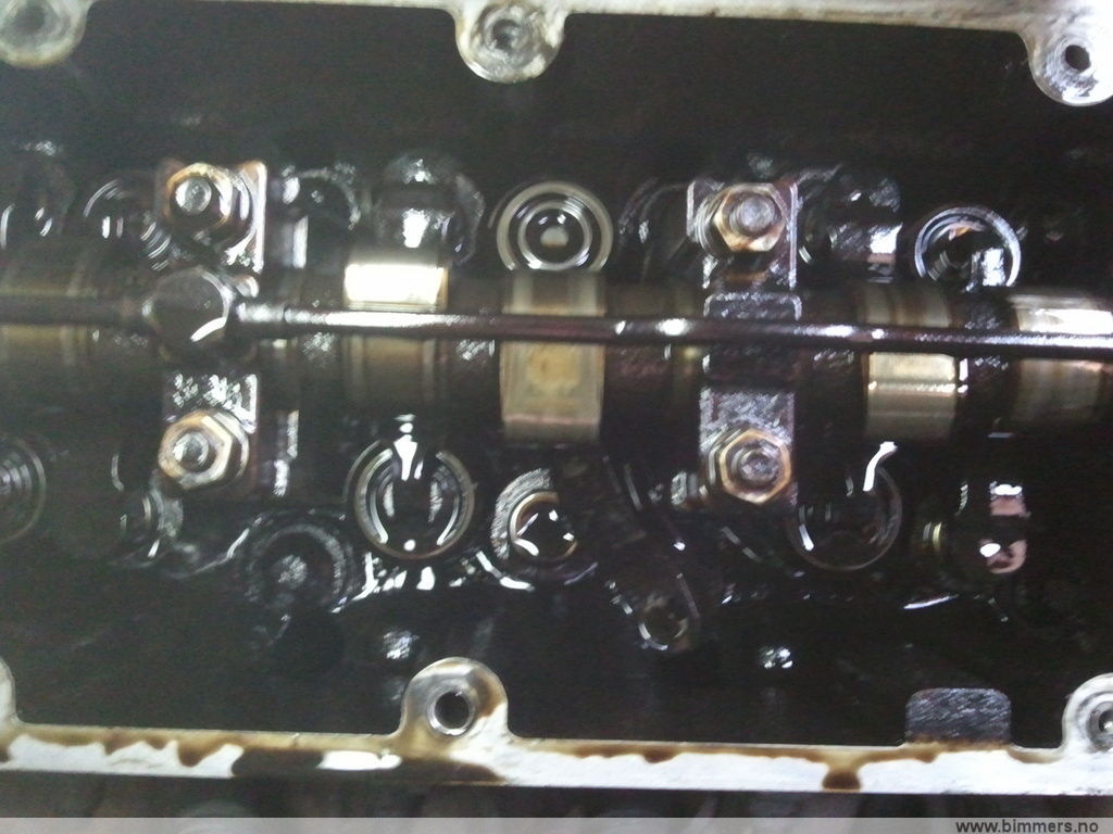

Ja, då fant eg ut hva som var årsaken ja.
En ventilløfter hadde hoppet av. Se bilde.
Hadde eg vist, skulle eg demontert toppdeksel-lokket å sett nedi der med en gang jeg fikk den.
Vel vel da var det bare å sette igang å fikse.
Forutenom løfteren så fant jeg delen mellom løfteren og fjøra.
Og så fant jeg en liten fjør nedi der som eksos ventilen er.
Har på følelsen at det skal være noe mer nedi der?
Trenger jeg å være redd for at noen av ventilene er knekte eller bøyde?
Innsugsventilen trenger jeg ikke være redd for, for den blir jo lukket når løfteren glei av.
Men hva med eksosventieln?
