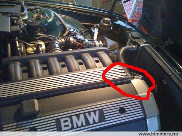

bmwkarn Skrevet September 24, 2010 Skrevet September 24, 2010 Hei alle sammen. Jeg skal skifte termostat på min bmw 520... Å får det ikke til. Ligger ikke termostathuset innenfor den røde ringen på bildet der to slanger fra radiatoren går inn? Iallefall det jeg har fått opplyst hos andre, men det er umulig å komme til med verktøy på skruene under da vifta er i veien. Må den av eller? eller er det ikke der termostathuset ligger? Takker for alle svar
OLEZZ Skrevet September 24, 2010 Skrevet September 24, 2010 Den ligger bak det huset. Du må skru av de 4(?) skruene som sitter der og begge slangene. Tror kanskje du må av med vifta også. 32mm fastnøkkel og links gjenger.
T. Tharaldsen Skrevet September 25, 2010 Skrevet September 25, 2010 må ikke av med vifta bare bruk en liten skralle og leit deg litt frem. to under og to oppå og husk og ta godt me pakningsilikon som tåler varme på etterpå
