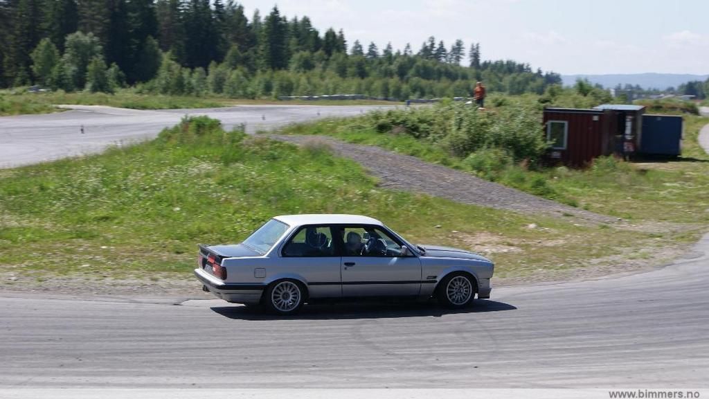

JulianS Skrevet September 29, 2010 Skrevet September 29, 2010 Send pm for info ang salg, lar denne gå skammelig billig nå!! Har hatt denne bilen nå i snart et år men har hverken fått brukt den eller gjort noe særlig med den... Det dreier seg (selvfølgelig) om en E30 318iS, uten takluke og med lite rust. når jeg ovetok bilen hadde den allerede gått med turbo noen år men med mager blanding hadde stempelringene takket for seg så jeg "overhalte" motoren mens den sto i bilen, monterte stempler med lavere kompresjon og nye fjærer og sveisa sammen det særdeles dårlige grenrøret som hadde sprukket og delt seg i to. Bytta motorstyring og litt utvendige komponenter da det var brukt tilleggsprut på den som jeg ikke var særlig komfortabel med. Fikk bilen sammen og det var tid for prøvekjøring, fikk meg et ordentlig spark i ryggen (lada ltt mye), skrudde ned ladetrykket til 0.6 og ble sinnsykt overasket over hvor godt det gikk, og siden motoren virka grei og alt funka så tenkte jeg at jeg sjulle finne ut hvor langt strikken kunne dras, motoren kosta meg jo nesten ingenting... Skruen på ladetrykksventilen ble etterhvert skrudd helt inn og fikk 1.6 bar, det bare virka!! Helt til den ene slangen til oljekjøleren røyk og motoren tappet seg for olje under fullt pådrag Bytta motor etter dette men har ikke hatt tid til bilen i sommer, men nå er den blitt vinterprosjekt! Veide bilen til 1030kg med turbomotoren og uten reservehjul og jekk og målet er vel og komme under tonnet med eller uten sjåfør Dette er gjort: Tatt ut motor Tatt av skjermer, frontplate og frontkassett (skal byttes) Fjernet unødvendig støydemping i motorrommet (liten motor, lite støy ) Fjernet unødvendige braketter osv i motorrommet og sveisa noen hull og retta bulker osv. Fjernet bremsekraftforsterker (har større hovedsylinder) E36 M3 tannstang uten servo Dette skal gjøres: Lakkere motorrom Ta alt av rust på resten av bilen Flytte motoren ca 10cm bakover Finne en god bremseløsning Bygge nytt grenrør og mulig en annen motor (m42 ja) Glassfiber; panser, skjermer og bakluke Lakkering hvis jeg finner det for godt Skal oppdatere med bilder etterhvert som slankekuren gir resultater Fått kjørt autoslalom en gang i sommer

m-alpin Skrevet Mars 21, 2011 Skrevet Mars 21, 2011 Lever ennå den bilen din ja må få ut noen bilder av bilen også snart. Svak for e30 is jeg,angrer på jeg solgte min.
JulianS Skrevet Mars 21, 2011 Forfatter Skrevet Mars 21, 2011 Ja jeg syns iSen er mye mer morsom enn med sekser er jo bilde av bilen lenger opp da var mer morro å vise fram den gamle Har bytta travers foran og frontkassett, da begge hadde fått litt hard medfart:) skal montere resten av forstillinga i morra og lage de siste delene til innsuget også må jeg bygge om eksosen litt... Kanskje litt sært og bygge om fra turbo til sugemotor ?
