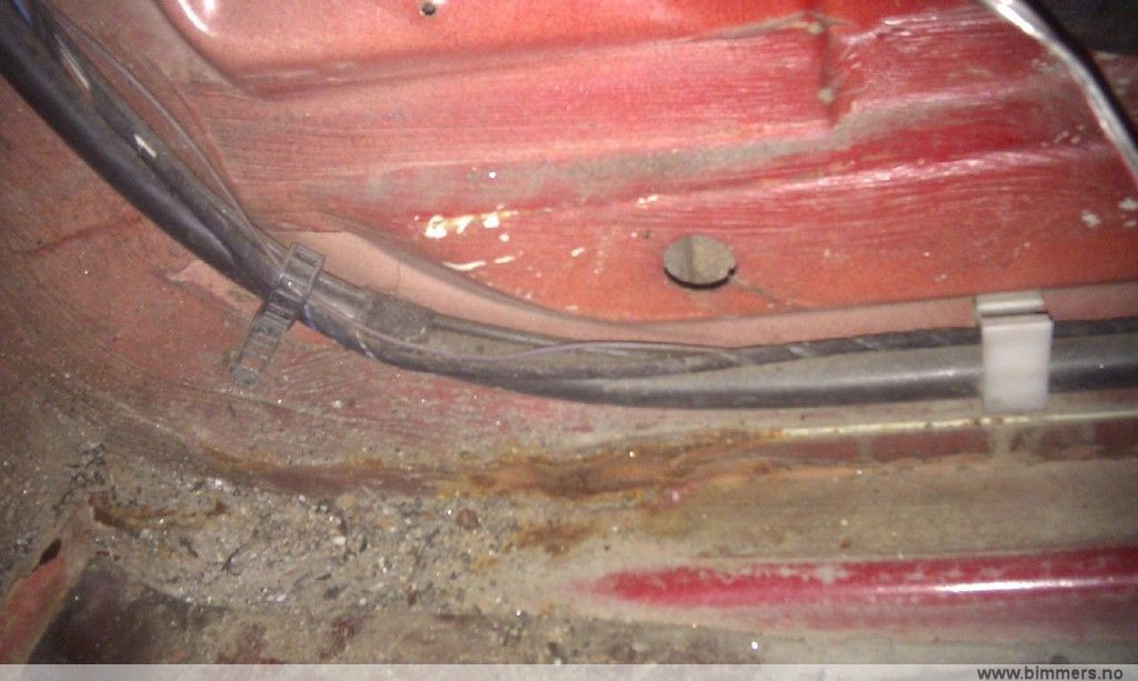

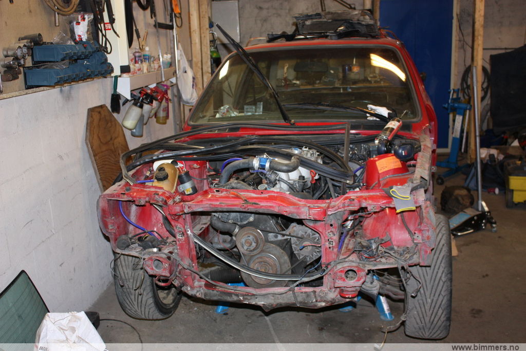

oxygaxe Skrevet September 30, 2010 Skrevet September 30, 2010 Kjøpte tilbake min gamle 325i fra 1986. Vet faktisk veldig lite om bilens historie før jeg kjøpte denne første gang for 4-5 år siden, Men i ettertid har bilen vært i bruk som bruksbil og seneste tiden kun som baneleketøy. Planer med bilen er i første omgang å få karosseri rustfritt, så total demontering er påbegynt. Videre planer må jeg nesten ta etterhvert som ting begynner å falle på plass. Her er noen bilder av bilen hvordan den så ut da jeg henta den. Som dere ser er det litt fiks på denne Da jeg henta bilen, var det ikke mindre enn 17stk felger med dekk lagra inni bilen Her er noen bilder etter rydding i bilen samt under demontering, Beklager kvaliteten, men HTC Desire kamera har desverre ikke imponert meg. Fin måte å feste eksos på, patentbånd åog selvborende skruer Litt rust funnet under demontering Frontstykket har vist fått seg en smell Litt rust i motorrom. Ellers litt av demonteringen. Flere og bedre bilder kommer når jeg finner fram digicam.

oxygaxe Skrevet Oktober 6, 2010 Forfatter Skrevet Oktober 6, 2010 Nå har jeg fått tatt med meg speilreflexn på verkstedet å knipsa noen bilder, men ble ikke så mange da vi hadde det ganske stappa på verksted i går. Det var alt av rust jeg fant + hjulbrønnen og bak på høyre bakskjer. Over helgen (etter høstferien med barna) begynner jeg kappe rent samt kappe, false og tilpasse plater for sveising. Lurer på å bytte begge ytre kanaler siden falsen i nedrekant er stygg, bulkete osv. Har satt meg som mål å bli ferdig med karosseriarbeid i løpet av november, lakk i desember. Montering av bilen samt bygging av turbomotor til sesongstart. Får se om jeg holder motet og økonomien oppe til dette, men er uansett fint å ha en liten plan å jobbe opp mot.
