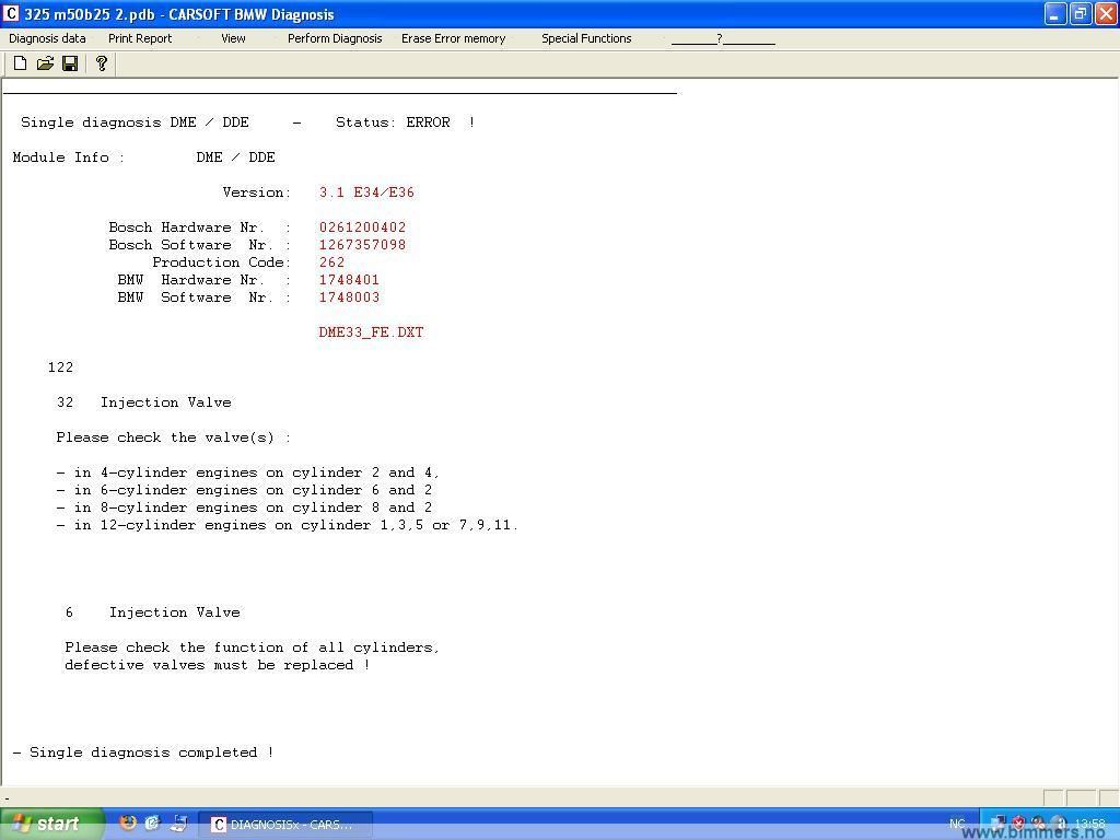

Tok diagnose med Carsoft.., fikk noe feil.. slettet alt og tok en liten kjøretur. Så ny diagnose.

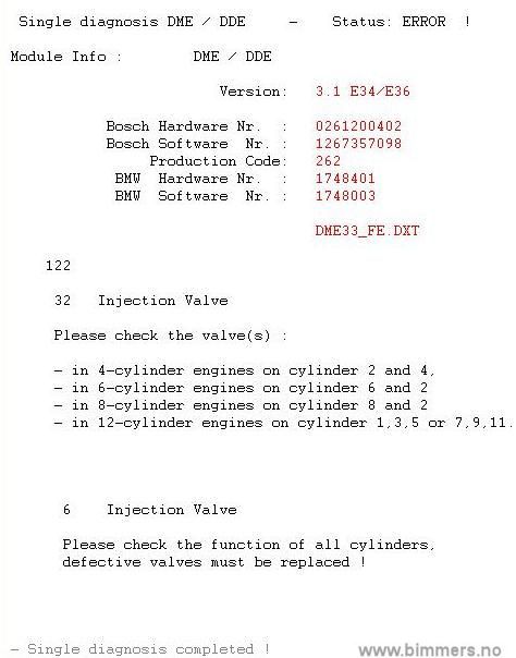

Her er den:
Tenkte først det kunne være noe olje eller noe i plugghull.
Men det var det lite av. Var så vidt noen dråper i ett av de, men det tørker jeg vekk. Også testet med coiler/plugghetter fra annen m50 motor som jeg vet funker uten at det hjalp.
Carsoft diagnosen:
