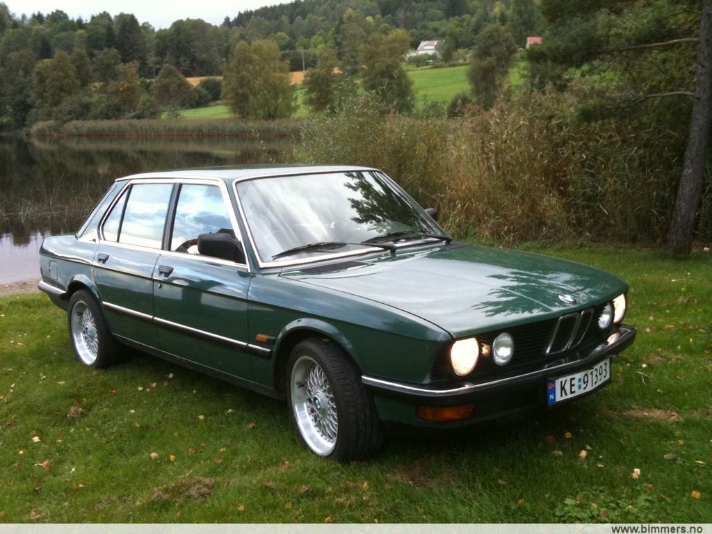

Noen som vet om det er ufattelig mye jobb og montere en s14 i en e28 518i?
Har montert komplet m535i understell med hullborra skiver forran samt senk på nye dempere. så understellsmessig tror jeg den er grei nok til den motoren..
Ellers skal den være orginal:) er denne bilen:)
