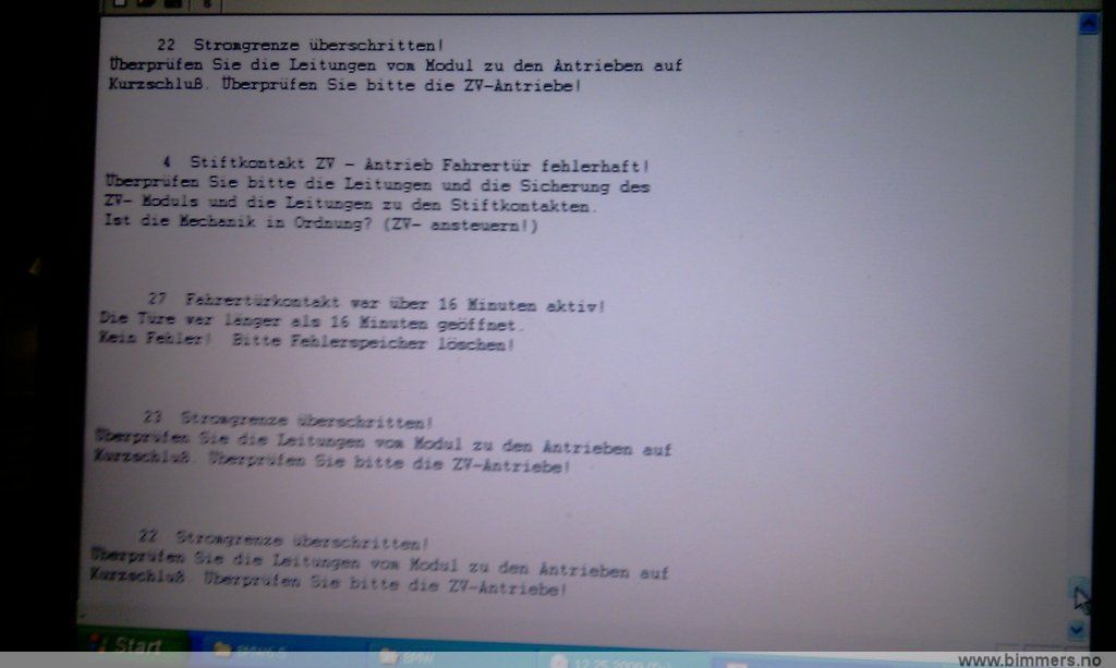

Diagnose testen viste dette, hva er det? trenger hjelp!!
Tok Diagnose på bilen min som ikke går som den skal dette en 2 av feilmeldingene jeg fikk og lurer på om noen veit noe om dette?
Melding 1:
Stromgrenze uberschritten!
Uberprufen sie die Leitungen vom Modul zu den Antrieben auf Kurzschlus.
Uberprufen sie bitte die ZV- Antriebe
Oversettelse fra tysk til norsk (bokmål)
Nåværende grensen er overskredet!
VERIFIKASJON dem fører fra modulen til stasjonene på kortslutning.
VERIFIKASJON de kontakte ZV-stasjoner
Melding 2:
Stiftkontakt ZV - Antrieb Fahrertur fehlerhaft !
Uberprufen Sie bitte die Leitungen und die Sicherung des ZV- Moduls und die Leitungen zu den Stiftkontakten.
Ist die Mechanik in Ordnung? (ZV- ansteuern!)
Oversatt i Google translate:
Pin ZV - Fahrertur stasjonen mislyktes!
Verifisering med linjene og sikring av PV-modulen og linjene til pin kontaktene.
Er mekanismen i orden? (ZV-drive!)
Hvis noen veit noe om dette setetr jeg stor pris på litt info:) takk:)
Det gjelder en e36 m42 is
22
4
27
23
Det var nr på de feilkodene som kom på ZKE/ZVM Modulen.. hvis det var nummera du lurte på?
er nummer 4 og 22 jeg har skrevet over:)

Melding 1:
du skal chekke de ledninger fra sentrallås modulen tilsentrallås motor
og sentrallos motor
melding 2
pinn sentrallås chaufeur dør feil
chekke ledninger og sikring fra sentrallås modul og de ledninger og pinner
og ser om alt mekanisk er i orden
det er so jeg skulle oversette det til norsk jeg er tysk men norsken min er ikke perfect enda
mvh danny

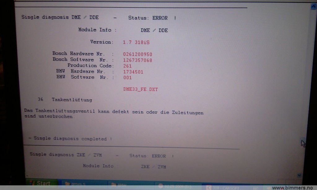

Å tusen takk:D sentrallåsen min funker ikke så det forklarer jo de meldingene:) jeg syntes det var rart men var bare på KVM og ikke DME.. eller det var en på DME om noe tankventil?
Das Tankentluftungsventil kann defekt sein oder die Zuleitungen sind unterbrochen.
Kan du oversette den til norsk og?:)
jeg kan prøve
tankluftingsventil kan være defekt eller tilførsling til denne er (tett)ødelagt
jeg kan prøve
Hmm.. merkelig:P får feilsøke litt da:)
