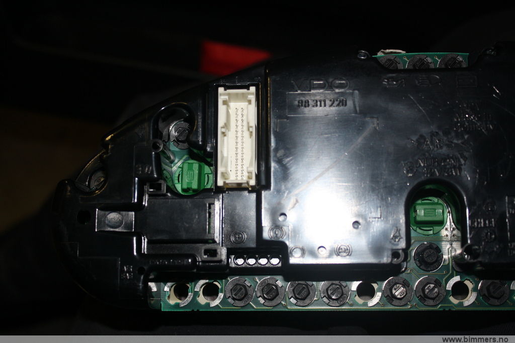

Skru ut instrumentpanel.Dette må komme fra en m3 for å ha oljetemp.
Det er festet med 2 skruer i toppen.
Demonter den kvite kontakten på baksida av instrumentet.
klipp strips og ta av lokket i framkant.

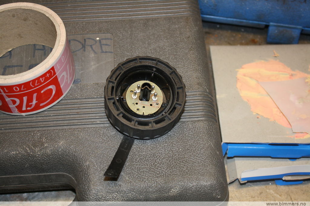

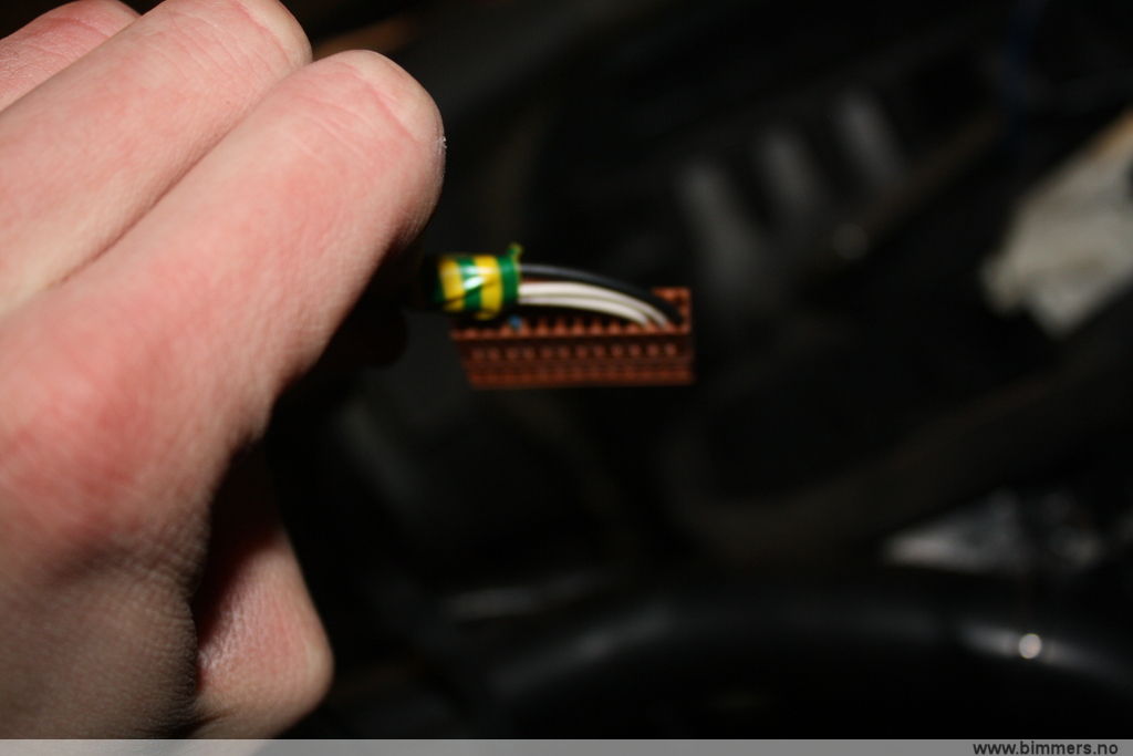

Prøv og få tak i ett likt stikk som passer i kontakten og lodd på en kabel på nr 13 å sett den inn.
Deretter er de bare å montere kontakt.

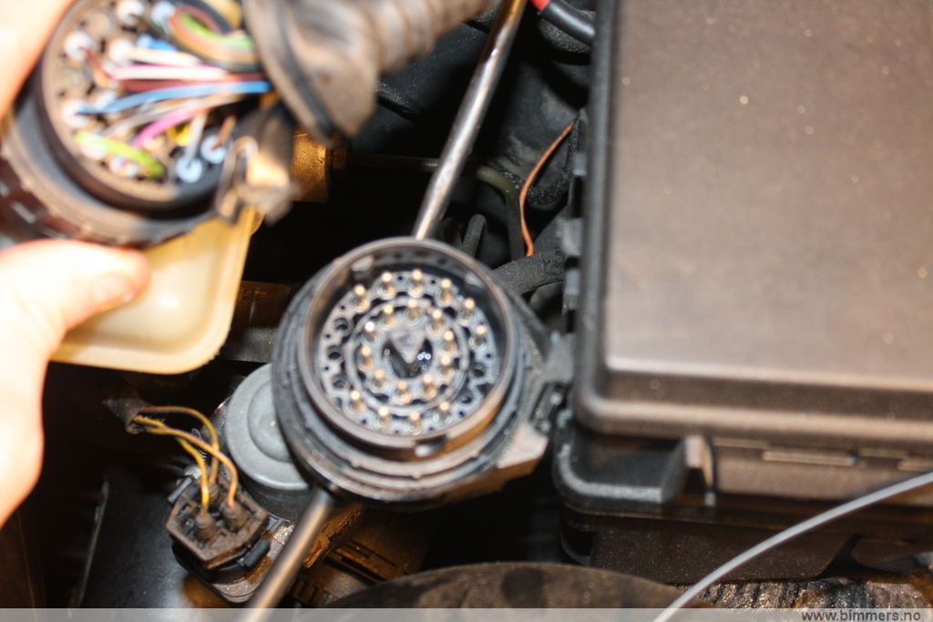

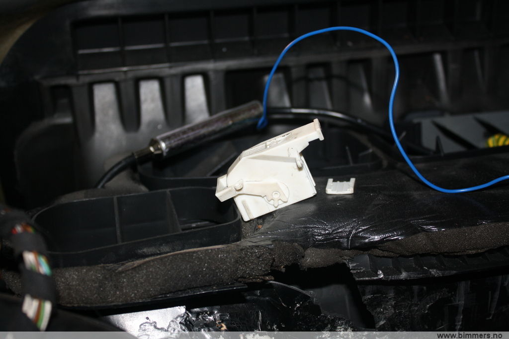

Strekk deretter kabelen igjennom torpedovegg, inn i sikringsbox og videre til denne motorkontakten.
Finn nr 9 i kontakten og stikk ett skrujern nedi hullet og proppen vil dette ut under.
Få tak i ett stikk som passer i kontakten og lodd på kabelen.
sett stikket i kontakten og fyll jenn med svart sikaflex på baksida.

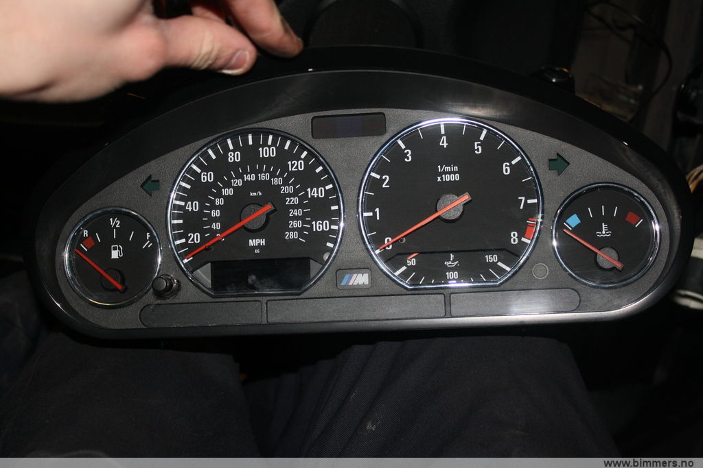

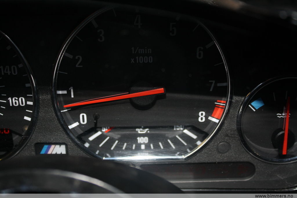

start opp bilen og vent til den er varm. og du vil sjå att måleren beveger seg seint oppover.
FERDIG:D
Håper dette har vært til hjelp.. Du kan montere oljetemp på andre motorer bare du har m3 instrumentet.
Her ser du att bilen er 90 grader og optimal. men ikke la deg lure..olja bruker tid så ver tolmodig og vent.
