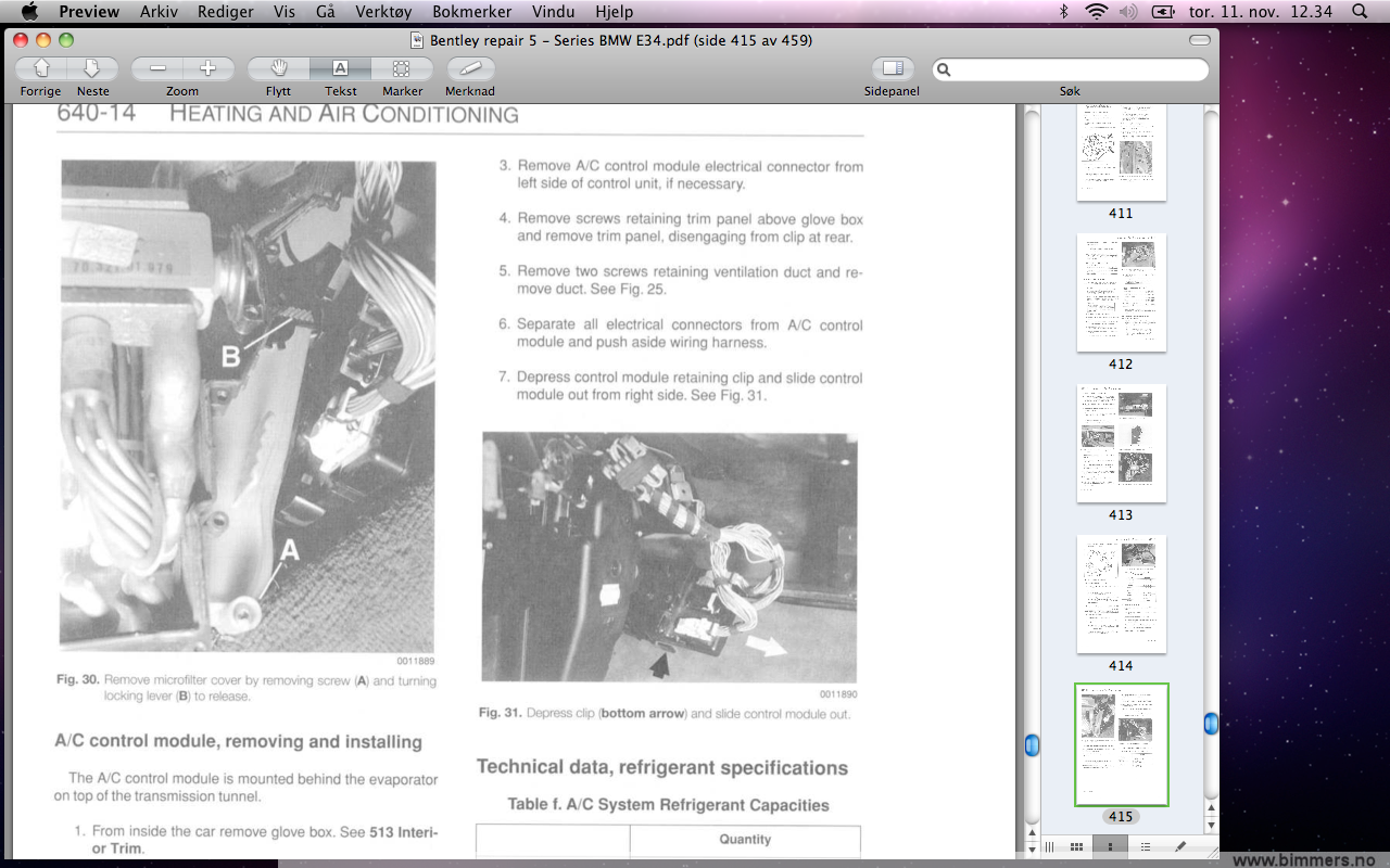

Sitter fra høyre side så du må demontere hanskerommet og noen panel.
Her er ett bildet tatt fra høyre side inn mot varme/AC anlegget:
(venstre bildet, se tekst under bildet)
