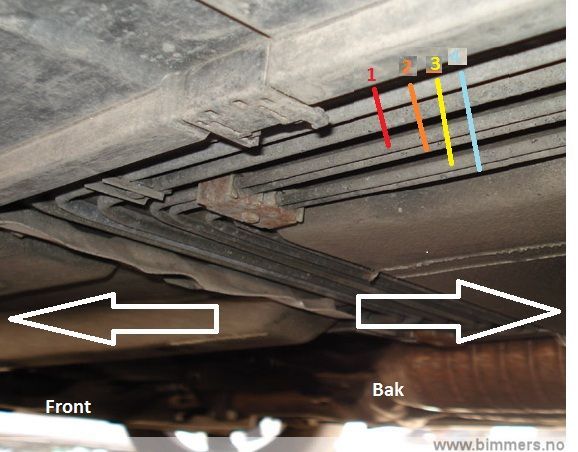

Bjrnar89 Skrevet November 14, 2010 Skrevet November 14, 2010 Vet at to av rørene går til nivåregulering, og de andre to til bakbremsene. Skal legge opp rørene til nivåregulering men trenger hjelp til plasseringen. Noen som vet hvilket nr som skal gå frem til nivåreguleringen, og hvilken rør nr som skal gå tilbake til servotanken? Bilde:
///MPower Skrevet November 14, 2010 Skrevet November 14, 2010 nr 1 og 4 skal gå til nivå systemet. 2 og 3 er bremserør. mener nr4 er tur og 1 retur. ser hvertfall sånn ut utifra dette bildet. http://www.realoem.com/bmw/showparts.do ... g=33&fg=50 dette er fra en m5 bare så det er sagt. er ikke sikkert det er likt på din.
