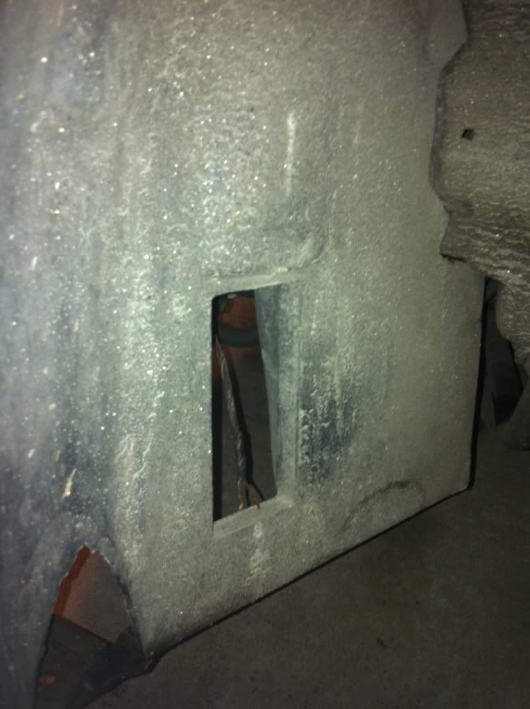

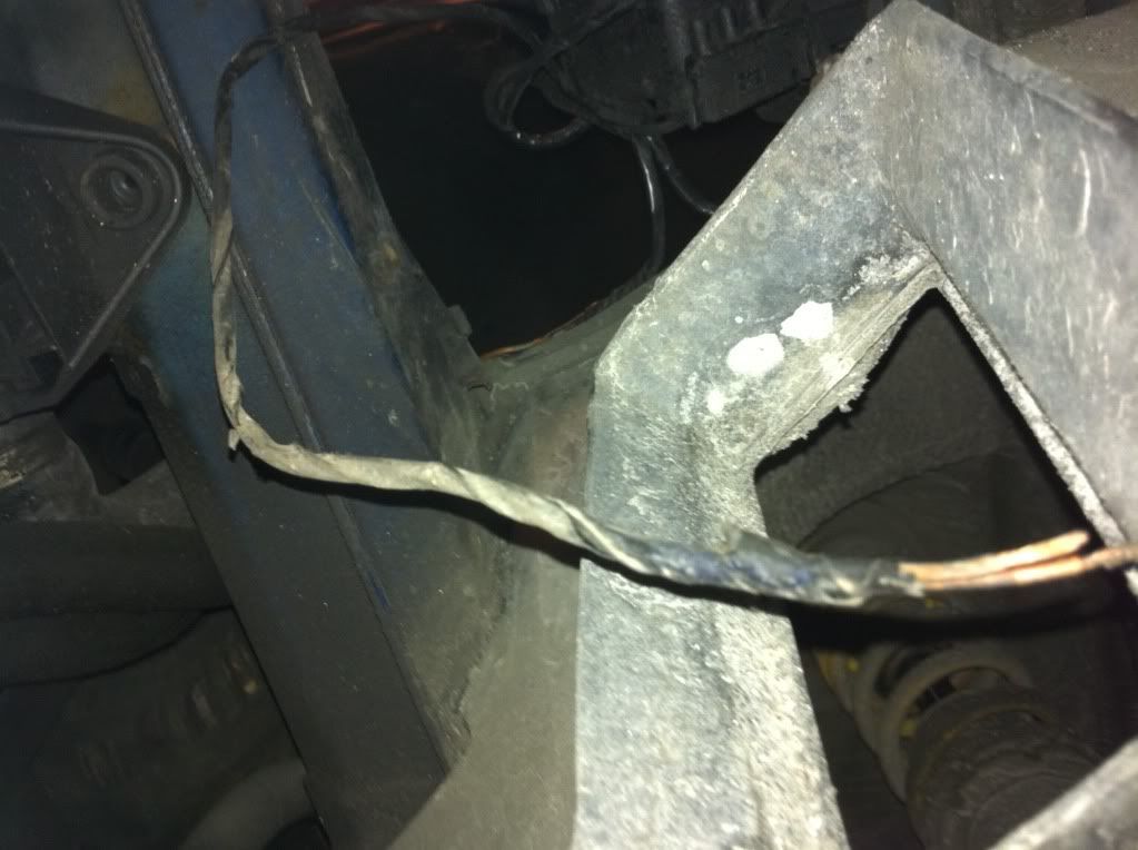

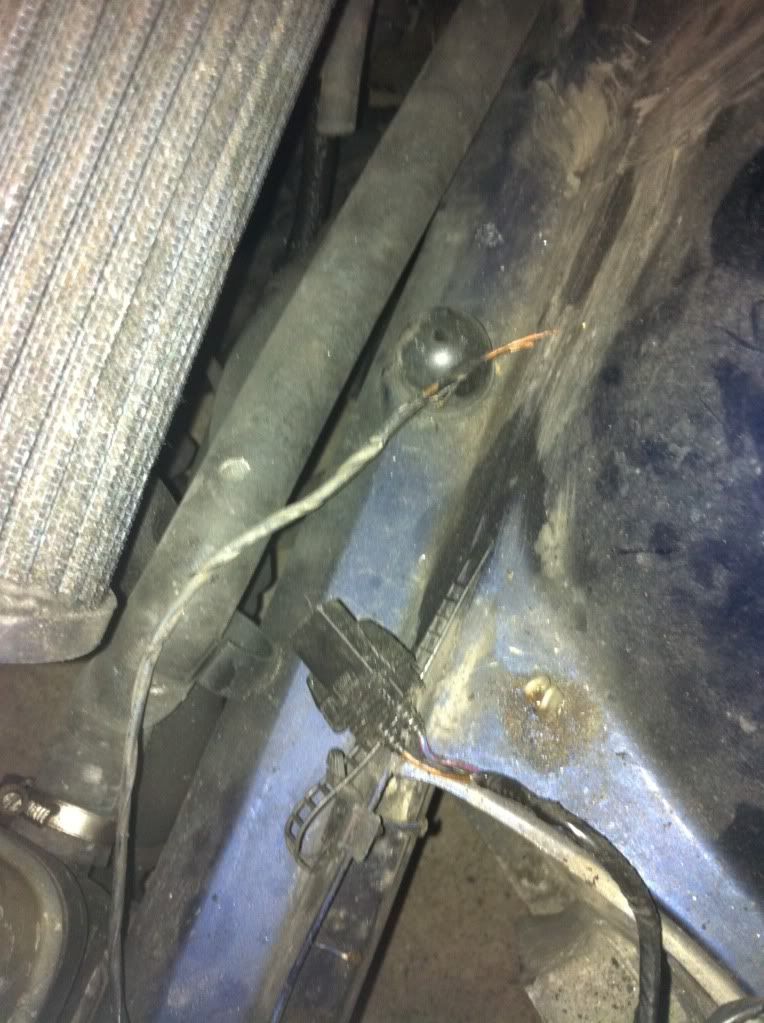

John90 Skrevet November 15, 2010 Forfatter Skrevet November 15, 2010 Har vært ute og sjekket litt no. Fannt ingen sensor men nokon lause ledninger der. Prøvde og kortslutte dei men ingenting skjedde. Prøver og slenge ut nokon bilder for og vise ka eg meiner. Ser nesten ut som om ledningane e kappa. Men korleis skal eg då få forskjellige verdier når eg køyre? Nedentil og opp. Ovenfrå og ned. Der ser du to ledninger. Ein som er kappa og ein som er ein kobling med 2 kontakter inn samt ledningsnettet ledningene kommer ifrå. Bedre vist begge ledningene Ifrå hjulbuen og inn luftekanalen.

John90 Skrevet November 16, 2010 Forfatter Skrevet November 16, 2010 Var ute og såg no. Og det går ingen ledninger til høgre sida mi ivertfall. Ingen som har bilde av denne sensoren på sin bil? og korleis hurtigkoblingen på den er?
