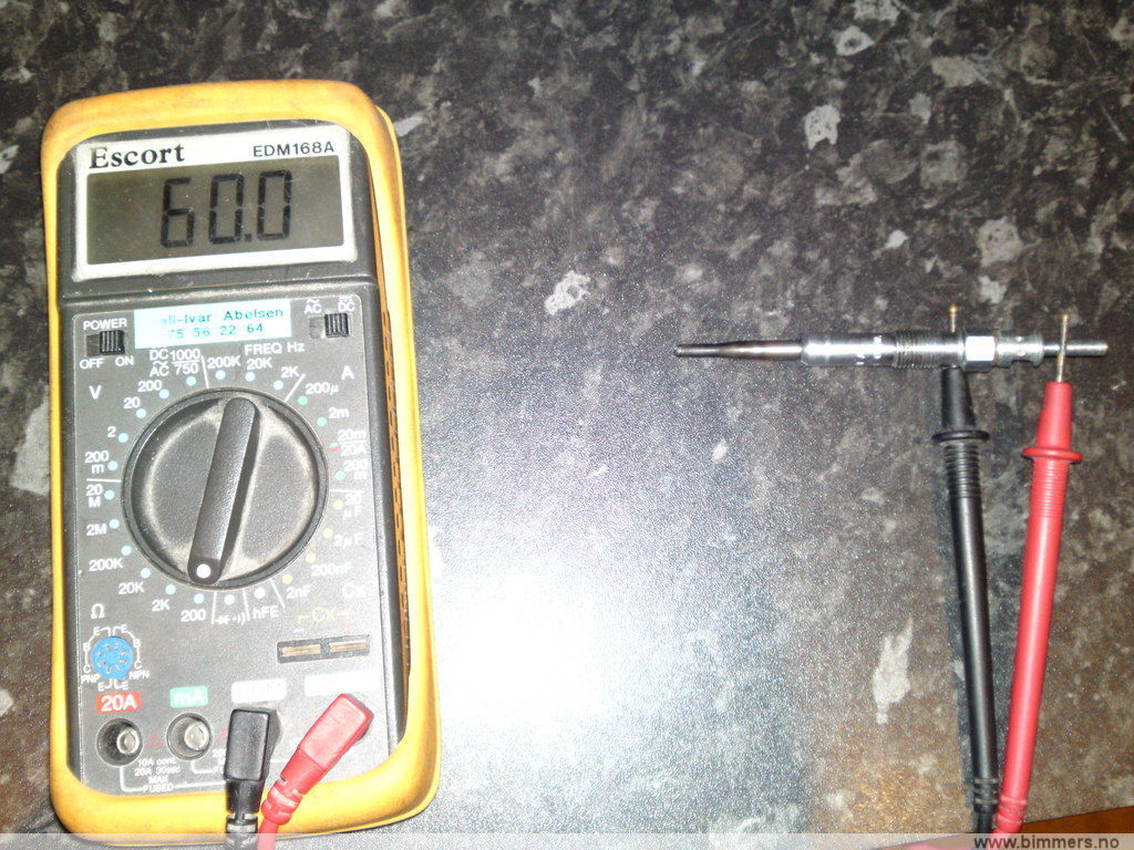

Har funnet ut at de er gåen bare noen dager etter at de ble montert!!!
Har fått opp feilmelding i Carsoft, først nr.1, så kom feilmelding på nr.3 og 6.......

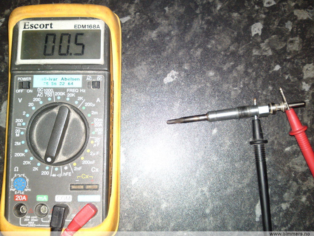

Har målt de med ohmmeter: ca. 60ohm. En ny/god glødeplugg har 0,5ohm.......
Se bilder!
Defekt ny Vemo glødeplugg:
Ok Beru plugg:
