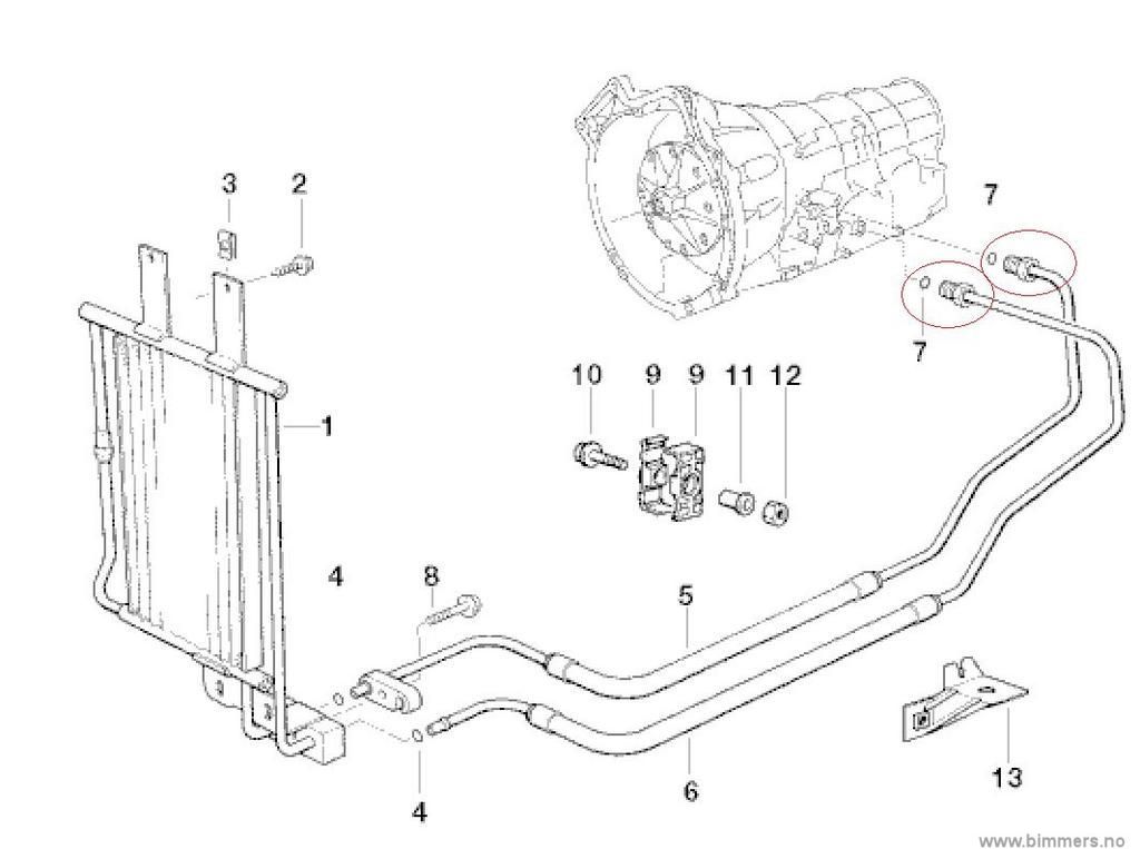

Holder på med å sette i sammen bilen etter at jeg har hatt ute motor og girkasse. Sitter for øyeblikket fast med rørene mellom oljekjøler og girkasse. Problemet er at jeg ikke får koblingene på girkassen til å entre. Har noen vært borti dette før? Hva kan jeg eventuelt gjøre (Må det spesialverktøy til?)
På bildet under har jeg satt rød ring rundt delen jeg har problemer med.
- Eirik
Ville løsnet rørene fra radiatoren og andre opphengsfester til røra slik at du får litt bevegelighet i dem når du skal skru dem inn i kassa.
Rørene er helt løse. Problemet er at jeg ikke får de ytre gjengene på "pluggen" til å entre gjengene i kassa slik at jeg får skrudd til. Kan virke som om at det er et hakk jeg må forbi for å komme til gjengene på kassa, men har prøvd å slå forsiktig med en hammer uten resultat.
Andre tips?
Er det samme gjenger i kassa som på røra, så er det nok bare lirking som gjelder for å få gjengene til og entre.
Kakking med hammer forverrer nok bare problemet ditt vil jeg tro.
Lirking har jeg prøvd. Mener det er rundt 2mm før gjengene treffer hverandre, så røret skal lenger inn, men jeg får det ikke til. Ingen som har gjort dette før?
