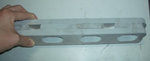

winchester Skrevet Desember 1, 2010 Skrevet Desember 1, 2010 Tror de lager en adapterplate mellom flensen på spjeldrekken.
winchester Skrevet Desember 1, 2010 Skrevet Desember 1, 2010 Der er adapterplatene han jeg snakker om brukte, en til toppen, en adapterplate for overgangen og en til spjeldrekken.

Mikael-B Skrevet Desember 1, 2010 Skrevet Desember 1, 2010 Med mindre du bruker LMM og innsugboks utenpå spjelda må du bruke datasprut. Så skal du først sugetrimme en motor, ville jeg nok gått for datasprut uansett for å i det hele tatt vinne noe særlig merkbar effekt uten å koste på 60-70.000. Du kan jo som Winchester la ut bilde av oppi her, lage en slags overgangstrakt på hver av sylinderne. Da vil den hvertfall passe overens med innsugshulla
