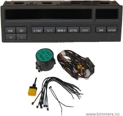

Om du ser på bilde under (ikke stor utgave, hentet fra koed.no), så er det den grønne dingsen som du ser på som gonggong-en?
Ja den grønne er gong. Du trenger metallclips til å dytte inn i kontakten(e) bak instrumenthuset også. Det er noen hull der det ikke er metallklips/ledninger inni, så da må du ha sånne løse :) Har en helt bunt hvis du er intr. Tror du trenger 3 eller 4 stk.
