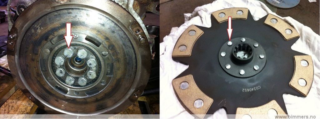

Har en stygg ulyd ved utkobling av clutch. Lyden kommer kun når jeg slipper ut pedalen. Ved fult frikoblet eller innkoblet er det ingen lyd. Har montert ny 6-puck sinterlamell.

Da var motor og gir ute av bilen igjen og alt demontert.
Da jeg demonterte trykkplaten ble feilen funnet.
Boltene på svinghjulet berører naglene på clutchlamellen.
Lamellen ble kjøpt ny fra kl-racing.se
Spent på å høre hva de sier om dette.
FAIL !
Kjedelig, men lamellen ble montert riktig vei også?
Ble montert riktig vei ja, har kontaktet firmaet som solgte, å de sa det skulle stå på en lappe i esken til lamellen at på noen modeller må boltene på svinghjulet dreies litt, denne lappen var da ikke tilstede til meg.
men dog jeg skulle merket det ved montering, noe som jeg ikke gjorde..
KJIPT. Men var iallefall en billig feil da :)
Satte zinter lamell på min i sommer. Fant det også ut den kjipemåten, etterpå.... "Dreide" ned boltene på stedet med vinkelsliper.
Om du mente min tror jeg det var Sachs, den var 4-pucha. Kjøpt hos KRB.
De er jo nagla feil. På den orginale lamellen er hjertet større så naglene sitter i ytterkant. Min er lik den som er avbildet her med naglene rett over svinghjulsboltene.

Skal ha det i bakhodet neste gang jeg kjøper noe, men nå er boltene "dreid" på stedet med vinkelsliper til meg også ;)
