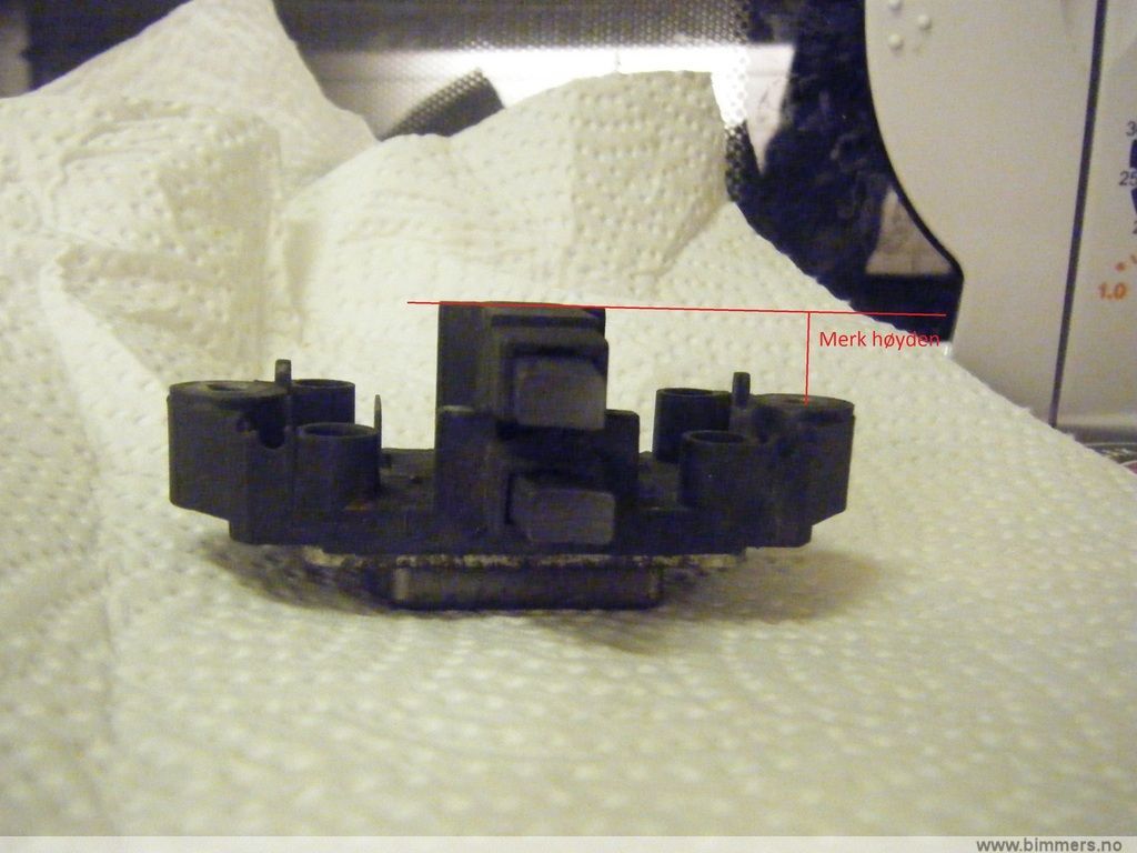

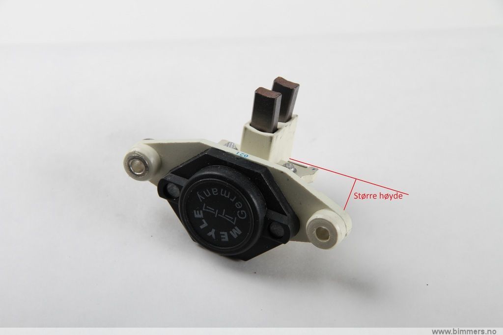

Jeg har merkelig nok problemer med å finne riktig spenningsregulator (populært kalt dynamobørster) til bilen.
Jeg har vært innom biltema og mekonomen, men de hadde bare spenningsregulator som er dypere enn den jeg plukket av bilen. Altså vil de ikke passe.
Jeg drar ikke innom BMW i og med at GS skal ha over 1300 kr for den... lykke til.
Legger ved noen bilder som demonstrerer problemet.

NorDiesel i Tromsø kunne bestille til meg for 550,-
De målte den også for meg. Den leverte 13,7V.
Orginalt er 14,15V
Dette bekrefter at den er årsaken til flimringen :)
