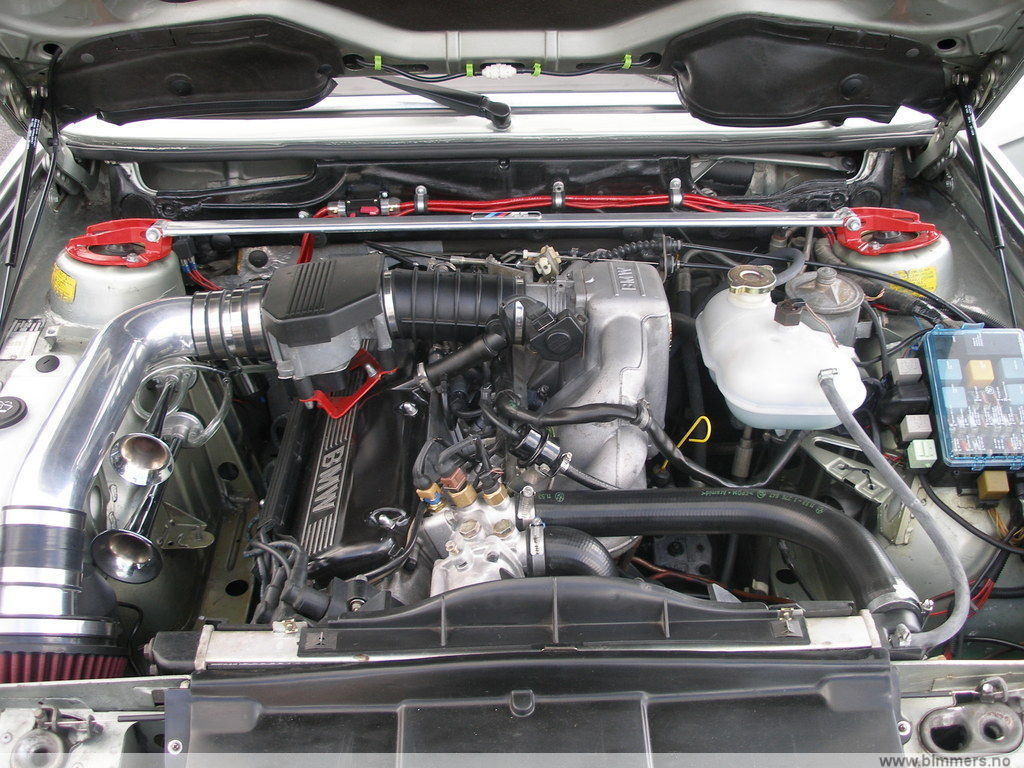

Positiv Skrevet Desember 8, 2010 Skrevet Desember 8, 2010 Hei Har ikke tidligere vært borti datasprut, men vurderer og kjøpe for og kunne justere drivstoff/luft sammensetningen. Min motor er en 3,2l som kommer fra en 82-84 e23 Dysene som skal være på 197/214cc er på 265cc og styringsenheten er en 059, luftmengdemåleren 027 Det er de samme enhetene som sitter på en 535i Satte på riktige enheter i forhold til motoren, men da gikk den svært dårlig og fusket. Bilen starter og går som den skal, men bruker i meste laget med bensin. Så vil jeg med datasprut kunne justere verdiene riktig, eller er jeg helt på jordet. Mvh Bent
Olelink Skrevet Desember 8, 2010 Skrevet Desember 8, 2010 OT, men sjeldent pent og ryddig motorrom du har, det liker vi

Positiv Skrevet Desember 10, 2010 Forfatter Skrevet Desember 10, 2010 Takker OleLink. Her er det slutt på høytrykkspyling, men oppgradert til bøtte med såpe og vann, med skylling. Ja, det hørtes jo greit ut TurboLag, men er det noen som kan bekrefte dette med 55 pin. Og finnes det noen diy på hvordan dette kobles. Er helt grønn på emnet, så alt av info, tas imot med takk. Mvh Bent
