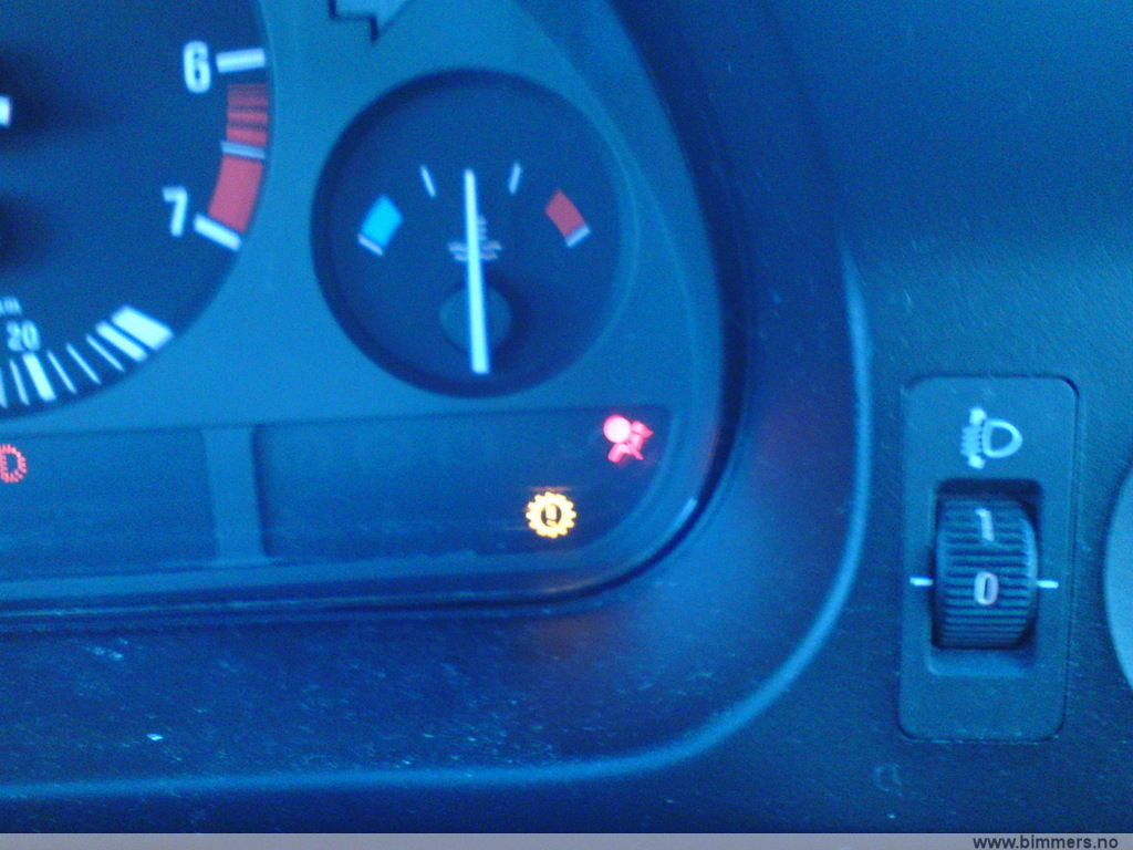

Varsellampe dukket opp på E39
Hva er dette symbolet ( DET GULE) for, det plutselig kom under kjøreturen nå, merket ingen forskjell på bilen, og når jeg kom hjem så forsvant symbolet etter at jeg startet bilen på nytt.

Men jeg leser at denne lampen sier ifra at automatkassa går i nødmodus, og da skal man stoppe, sette bilen i park, dra på håndbrekket, skru av motoren og vente noen sekunder.
Så hvis lampen slukker eller er slukket når man starter motoren igjen, så skal alt være ok, men hvis lampa fortsatt lyser, må man rett på verkstedet.
Stemmer dette ??

Ja. Det er ikke nødvendigvis mekanisk feil på kassen, men jeg ville fått sjekket det på et verksted hvis det kommer igjen.
Husk at du ikke har revers når kassen går i nødmodus.
Kjenner til en X5 som får denne feilen innimellom. Det har gått flere år siden første gang, men aldri funnet noe feil med selve girkassen.
I det tilfellet er det noe bugs i elektronikken mest sansynlig.

Har du flere lamper som lyser? abs eller antispinn lampa?
Nei ingen flere lamper som lyser!

jeg låner tråden din litt da jeg har et lignende problem.
Det er ikke girkasse lampa som lyser hos meg, men airbag (bombe:P) og den røde rundingen rett ved siden av airbag lampa..
noen som har en teori på hva det kan være?
Airbaglampa, er nok mest sannsynlig sensor i passasjersete som er syndebukken, dette er vel "normalt" på disse bilene.
Men den røde rundingen du snakker om, kan jeg ikke huske jeg har sett noen gang eller vært borti, så den får andre svare på
en diagnose ser vel om det er sensoren? hvordan er det å bytte ut såfall?
Angående det andre symbolet så står det at er noe med håndbrekket, men virker greit på bilen..
Kan det ha vært fra noe tidligere som de ikke har resatt?
