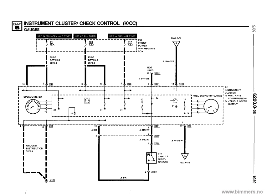

AlXz Skrevet Desember 13, 2010 Skrevet Desember 13, 2010 Hallo. Har satt inn 535 motor (m30b35) i en 525 bil (m50) Noen som kan fortelle meg hvilken ledning fra motor ledningsnettet som er til turteller? Mangler også hastighetsmåler. Ellers tror jeg det viktigste er med. Motoren fyra noen runder ihvertfall Takk!
///Naitsirk Skrevet Desember 13, 2010 Skrevet Desember 13, 2010 Pin 9 er rpm-giver ihvertfal...skal se om jeg finner hastighets-signal og
///Naitsirk Skrevet Desember 13, 2010 Skrevet Desember 13, 2010 Speedo går ikke gjennom motorkontakt Edit : joda
AlXz Skrevet Desember 13, 2010 Forfatter Skrevet Desember 13, 2010 Pin 9 er rpm-giver ihvertfal...skal se om jeg finner hastighets-signal og Ah.. takk Tar en tur å tester om litt. Ang speedo så har jeg ikke fått testet, da bilen står på bukker og bremser/clutch må luftes
AlXz Skrevet Desember 14, 2010 Forfatter Skrevet Desember 14, 2010 Da funker turtelleren Takk! Er det noen som vet ang vann-temp sensoren? Er det én ledning som skal til for at denne funker, eller er det 2 stk??? Pin 4 brun/fiolett fra m30 motor-nett til pin 12 brun/fiolett på m50 bil-nett
