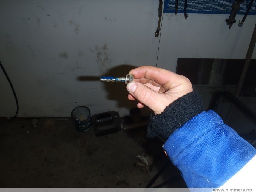

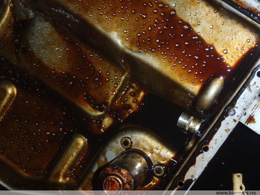

Jeg startet med å tappe av oljen. Det var på god tid å ta et oljeskift. Ser ut som forrige eier har vært litt slapp med dette. Ved nedtaking av bunnpanne er jeg spent på hvor mange bolter som ligger og bader da dette er et ganske klassisk tilfelle på disse motorene. Til min store overraskelse lå det noe helt annet det, noe som økte verktøyskapitalen min.
Jepp. Det er en Biltema 13-kopp. :shock:
Var noen skraper etc i bunnpannen, sikkert forårsaket av denne! Flaks at det ikke har gått værre..

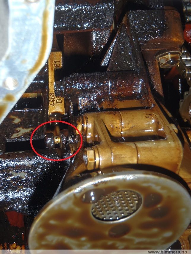

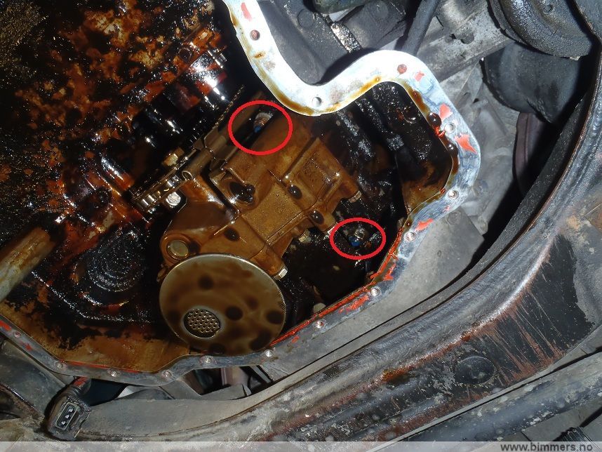

Nesten alle bolter som "holdt sammen" oljepumpen (virker som den er delbar) var veldig løse. 2 bolter helt øverst var i utgangspunktet vibrerte helt ut, kun holdt på plass av godset til bunnpannen.
De større boltene som holder oljepumpen til godset satt ganske godt. Jeg tok likevel ut den ene bolten fra venstre side (sett foran ifra), for å komme til strammingen til kjedet. Det var veldig slakt. Nesten 1,5 cm vandring fra side til side. Justerte slakken med en 8mm umbrako i hullet til bolten. Slakken skal visstnok være 5mm ifølge autopower.se.
Tok deretter på locktite 243 på bolten og skrudde den tilbake på plass. Dette gjorde jeg forøvrig også med de to større mutrene som sammen med denne bolten holder oljepumpen på plass.
Her ser dere bolten som sitter til venstre sett forfra, med locktite.
Her er det bolten skal sitte. Sett forfra. Inni der er justeringen til kjedet.

Ikke så dumt å sjekke disse boltene nei, jeg hadde 7 løse bolter som låg i bunnpanna (bilen har gått 225' km). Gjorde det samme som deg, men jeg brukte loctite 7063 rengjøringsspray først, og deretter loctite 638, det gjør samme nytten :)
Brukte rengjøringssprayen jeg også, glemte å informere om det 8)
Men, 7 løse bolter?!
Da er det ikke mange bolter igjen å løsne, hehe.. :P
Motoren min er gått snart 330 000 og ingen lå i bunnpanna. Enten har noen strammet dem tidligere, ellers har det vært veldig flaks!
Ja, ble veldig overrasket når jeg såg 7 løse bolter liggende å slenge i bunnpanna...
