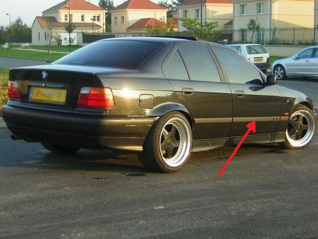

Er det noen som vet hvordan man bytter listene som sitter på dørene rundt hele bilen?
Og hvor får man tak i de?
satt en pil på det vedlagdte bilde
De sitter med klips.. som jeg vil ha kjøpt nye rundt hele til. Og husk å ikke dra de av i 20minus.. plasten(klipsa) blir sprø av kulde.men betyr vell mindre om du skal ha nye, dog du kan få problemer med at de nye hvis de er kalde. Ellers selger både Gs og koed slike lister.. Enten orginale eller m3 lister.
For øvrig kan du se hvor klipsa sitter på gsbilder.no sine sider for å få trykk akkurat der de er om det trengs tror jeg :)
